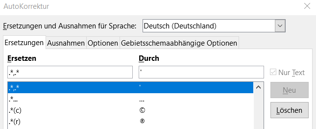

- Beiträge: 1292
Re: Dezimalzahlen berechnen
Hallo Otto,
was Du suchen musst, sieht so aus. Und wenn Du es gefunden hast, lösche es.
Ansonsten gilt natürlich was paljass geschrieben hat.
