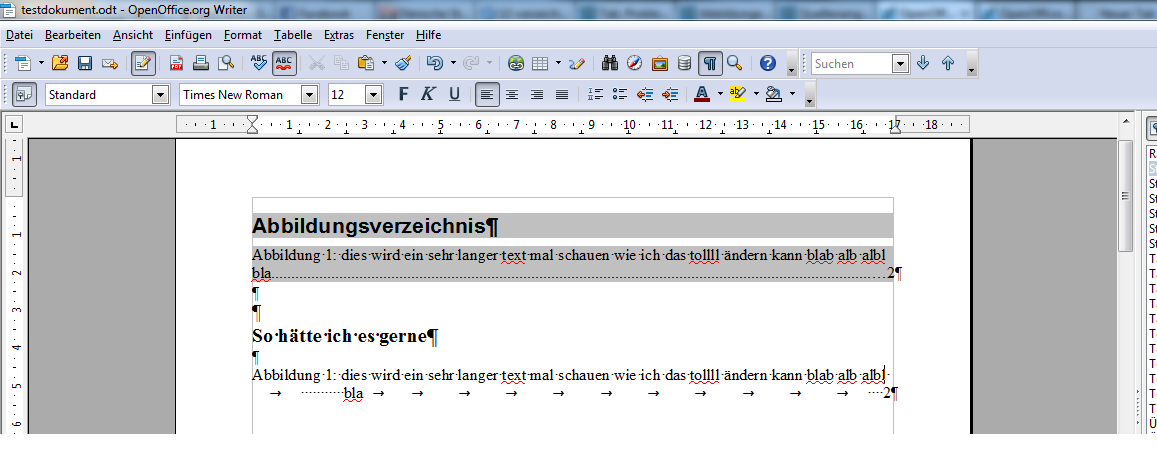

genau das gleiche Problem habe ich auch.
Meine Abbildungs- und Tabellenbeschriftungen sind teilweise so lang, dass die Zeile in den Verzeichnissen umgebrochen wird. Eine Kürzung des Textes ist nur ganz im Notfall in Ordnung, der Text sollte gerne nicht gekürzt werden, da er wichtige Informationen enthält.
Ist es denn heutzutage möglich, dass in einem Abbildungs- und Tabellenverzeichnis der Text so umgebrochen wird, dass er auf der gleichen Höhe wie in der ersten Zeile anfängt (also nicht direkt am linken Seitenrand) ?
ich habe mal einen Screenshot angefügt. Oben ist zu sehen, wie es gerade ist, unten so wie ich es gerne in den Verzeichnissen hätte
- screenshot_ooo.png (82.18 KiB) 1180 mal betrachtet
