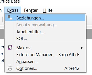

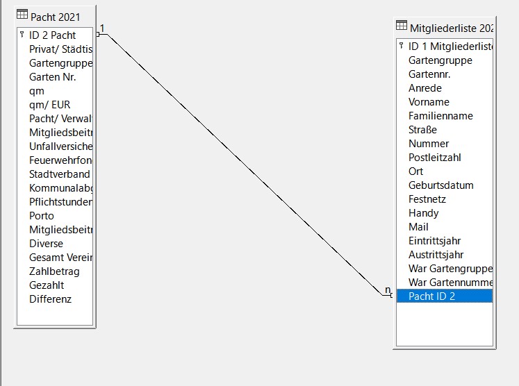

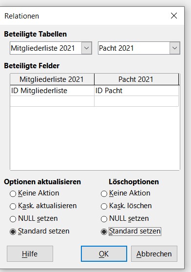

nachdem ich jetzt die 2 Tabellen erstellt habe, versuche ich jetzt die Beziehungen zwischen den beiden Tabellen herzustellen. Als Anleitung habe ich mir eigentlich das Handbuch von Open Office genommen "Entwurf einer Beispieldatenbank" . Leider funktioniert es nicht so wie es dort geschrieben wird, in Libre Office. Ich kann die ID von der Tabelle Mitgliederliste nicht in die Tabelle Pacht ziehen und auch umgedreht geht es nicht. Ich kann lediglich die ID´s übereinanderziehen.
Dann habe ich auf "Beziehungen" geklickt.
Beziehungen
Beziehungen

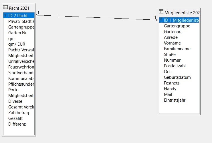

Screenshot 2020-11-02 020020.jpg (22.52 KiB) 13360 mal betrachtet
Screenshot 2020-11-02 020111.jpg (48.02 KiB) 13360 mal betrachtet

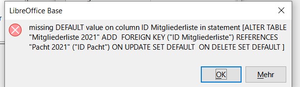

Daraufhin kam folgende Fehlermeldung:
Fehlermeldung
Fehlermeldung
Screenshot 2020-11-02 020117.jpg (32.16 KiB) 13360 mal betrachtet
Daraufhin habe ich die ID Pacht genommen und auf die ID Mitgliederliste gezogen:
Screenshot 2020-11-02 020126.jpg (52.03 KiB) 13360 mal betrachtet
Ist das richtig so?

Beiträge: 2070
Re: Aufbau einer Datenbank
Beitrag von RobertG »
Hallo Sylvia,
in dem 2. Screenshot steht eine 1:1-Beziehung. Die ist in den seltensten Fällen sinnvoll. Sie wird nur dann gewählt, wenn es z.B. viele Mitglieder ohne Pacht gibt, die Pacht aber immer an ein Mitglied fest gebunden ist - kein Wechsel der Pacht von einem Mitglied zum anderen.
3. Screenshot: Wenn bei der Verbindung von einer Tabelle zur anderen Tabelle eine Standardverbindung gesetzt werden soll, dann musst Du auch den Standard vorher definieren. Und dabei handelt es sich nicht um den Standard, der in den Tabellen gesetzt werden. Lies einmal im Handbuch zu "Default".

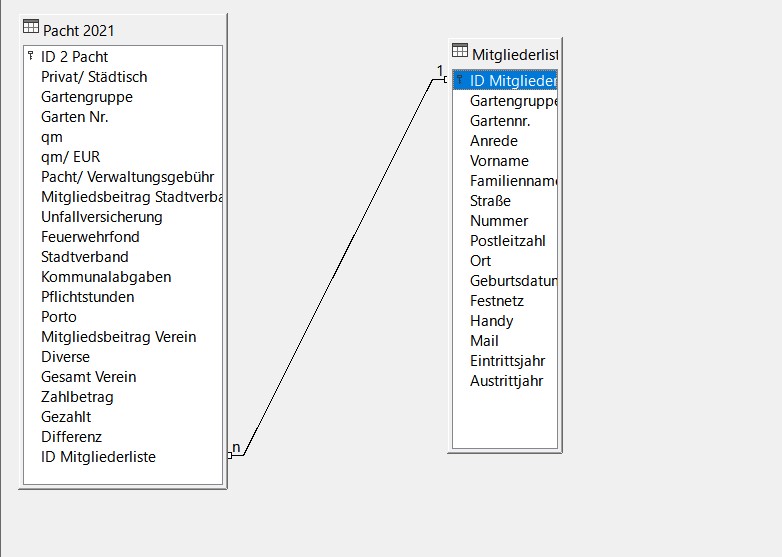

So, ich glaube die Beziehung ist geschafft.
Screenshot 2020-11-03 014549.jpg (63.58 KiB) 13292 mal betrachtet
Mit default konnte ich trotzdem nichts anfangen, außer das es Standard bedeutet.
ich habe ein neues Feld gemacht in der Mitgliederliste und dann die Beziehung dazu . Allerdings wußte ich jetzt nicht, was ich als Feldtyp nehmen sollte. Ich habe dort auch Integer genommen.

Hallo Sylvia,
das Blöde an den Übersetzungen ist: Es gibt in den Tabellen in der grafischen Benutzeroberfläche eine Einstellung "Standardwert". Dieser Standardwert wird bei Aufruf einer neuen Tabellenzeile direkt sichtbar in die Zeile geschrieben. Der Standardwert ist der Datenbank nicht bekannt.
Es gibt auch einen Default-Wert, der über SQL für ein Feld angegeben werden kann, Dieser Wert wird in ein Feld geschrieben, wenn es bei der Neueingabe leer bleibt. So kann z.B. von der Datenbank automatisch das aktuelle Datum oder sogar die genaue Abspeicherungszeit in ein Feld eingefügt werden. Das geht beim Datum ohne dieses Default-Wert mit Formularen nur über Tricks, bei der genauen Zeit nur annähernd über Makros.
Für die Angabe von Standardwerten in den Beziehungen brauchst Du die Default-Werte, die in SQL angegeben werden müssen. Sonst steht dort eher "NULL setzen".
Die Felder, die Du verbindest, müssen grundsätzlich immer den gleichen Typ und gegebenenfalls (bei Textfeldern) die gleiche Länge haben. Sie müssen schließlich den gleichen Inhalt speichern können.

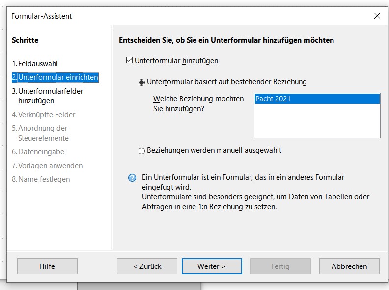

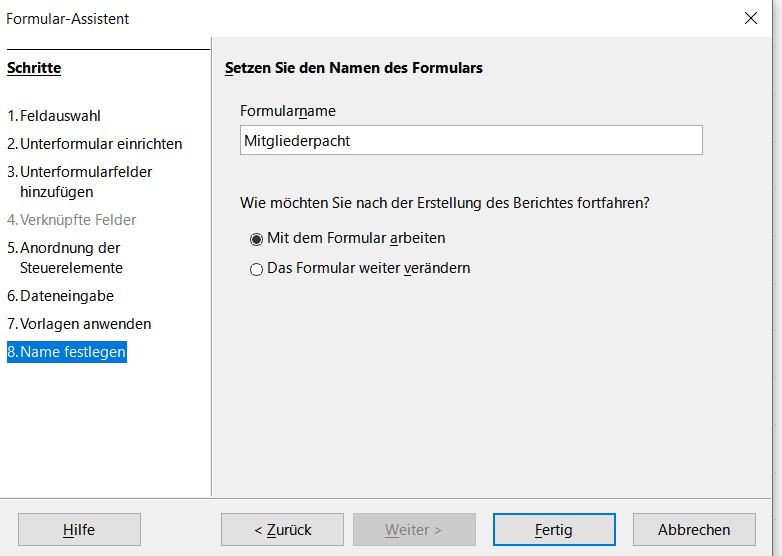

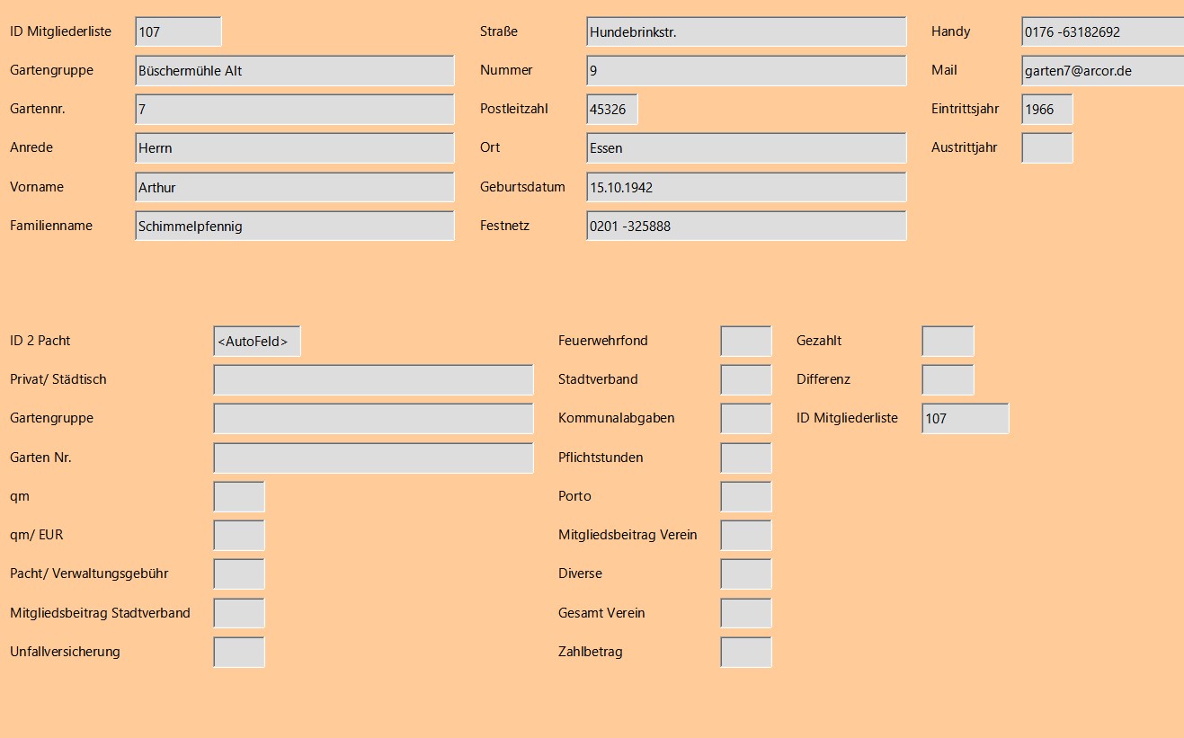

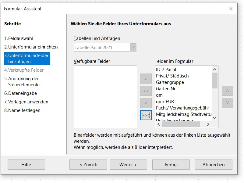

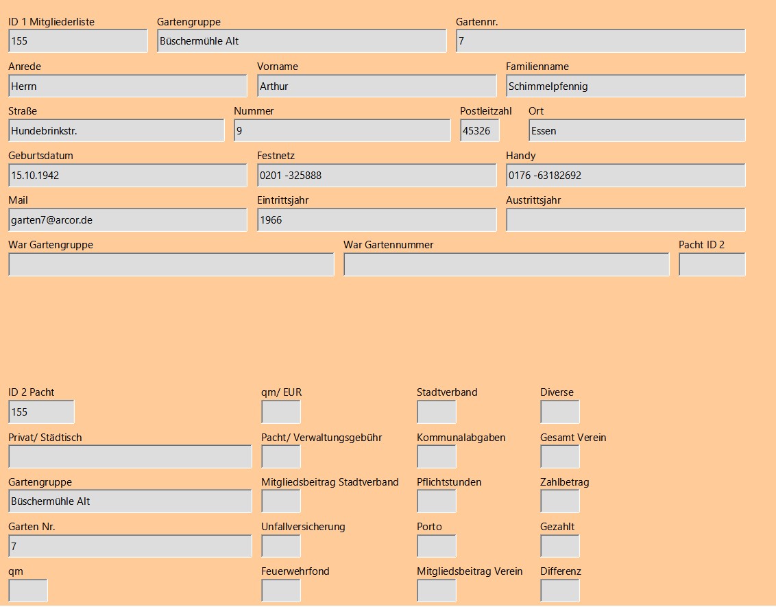

Gerade noch ein Problem entdeckt. Im Formular:
Screenshot 2020-11-05 024504.jpg (136.03 KiB) 13143 mal betrachtet
In dem unteren Feld ID2 Pacht steht nix drin. Ich wurde beim Erstellen des Formulars und Subformular nach irgendwas gefragt bezüglich der über- und Unterordnung. Auf beiden Seiten habe ich Gartengruppe und Gartennummer angegeben.
Hätte ich mehr angeben müssen oder irgendwas anderes?
Ich wollte eigentlich im Formular suchen, wer alles keine Pflichtstunden bezahlt. Funktionierte nicht.
Sylvia
P.S: Bezüglich Datenschutz: Mein Vater ist mit dem Screenshot einverstanden. Ich bin zwar auch in der Mitgliederliste, aber ich habe keinen eigenen Garten.
RobertG
Beiträge: 2070
Hallo Sylvia,
von Deiner Tabellenkonstruktion her ist das Hauptformular "Pacht 2021" und das Unterformular "Mitgliederliste 2021". Das sagt die Beziehung von 1:n aus. Es müsste also möglich sein, dass mehrere Mitglieder einer Pacht zugeordnet werden können.
Nach dem Bild des Formulars meinst Du das umgekehrt: Du möchtest gerne einem Mitglied mehrere Pachten zuordnen können.
Die Formulare werden über den Fremdschlüssel verbunden. Das muss reichen. Nicht irgendwelche anderen Konstruktionen. Die sind von der Tabellenkonstruktion her nicht vorgesehen.

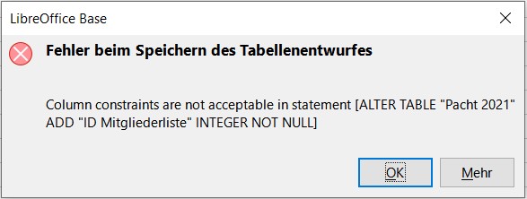

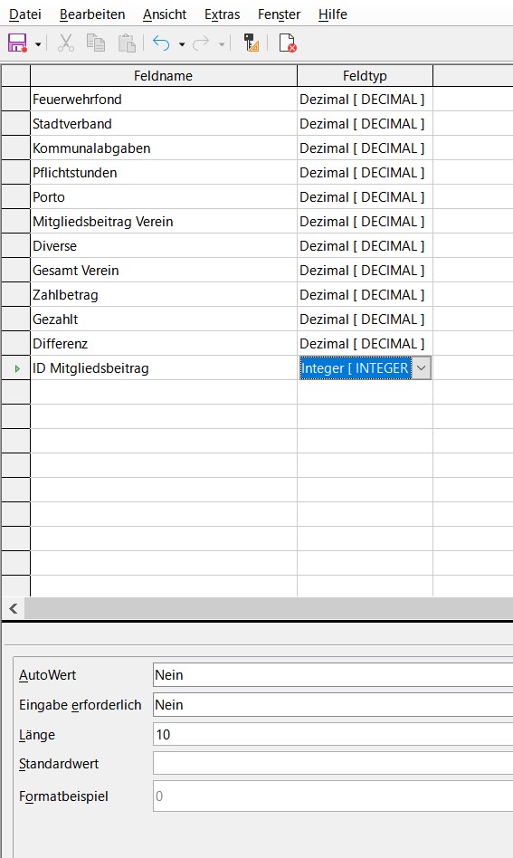

jetzt habe ich erstmal die Beziehungen gelöscht. Auch ID Pacht in der Mitgliederliste. Allerdings kann ich in der Pacht kein Feld ID Mitgliederliste erstellen.
Screenshot 2020-11-06 025853.jpg (28.88 KiB) 13080 mal betrachtet
Im Handbuch steht diese Fehlermeldung erst bei den Relationen, aber soweit bin ich noch nicht. Kann ja noch nicht mal ein neues Feld erzeugen mit einer ID. Selbst wenn ich Mitgliederliste ID schreibe geht es nicht.
Was mache ich falsch?

Hiker
Beiträge: 593
Wohnort: Berlin
Beitrag von Hiker »
nach der Fehlermeldung darfst Du keine Column constraint in ALTER TABLE nutzen.
Versuch also mal das NOT NULL erst wegzulassen und hinterher einzusetzen indem du die COLUMN modifiziert.
Mfg, Jörn
https://www.w3schools.com/sql/sql_notnu ... is%20field.
RobertG
Beiträge: 2070
Hallo Sylvia,
NOT NULL funktioniert natürlich nur dann, wenn die gesamte Tabelle leer ist. Was soll die Datenbank denn sonst dort einsetzen, wenn eben kein leeres Feld. Das wäre dann der Einsatz für DEFAULT. Vielleicht würde so etwas wie
ALTER TABLE "Pacht 2021" ADD "ID Mitgliederliste" INTEGER DEFAULT 0  NOT NULL;
als Eingabe in Extras → SQL das machen, was Du willst. Gibt es denn sicher zu jeder "Pacht 2021" immer einen Datensatz aus der Mitgliederliste? Nur dann macht NOT NULL Sinn. Und 0 würde nachher automatisch zum Mitglied mit der ID 0 verbinden.
Robert

Hallo Robert und Jörn,
in der Mitgliederliste und in der Pacht sind nur Gartengruppen und Gartennummer indentisch. In der Mitgliederliste sind nur die reinen Mitglieder mit ihren Gärten (in der jeweiligen Gartenanlage und Gartennummer) und Privatanschrift. Die Pacht ist den Gartengruppen und Gärten zugeordnet. Jeder Garten hat ja andere Details für die Pacht. Sowie jede Wohnung in der wir wohnen.
@Jörn: Das was du geschrieben hast, verstehe ich nicht.
Ich habe nirgendwo was eingegeben von "Not Null" Ich habe lediglich ein Feld mit dem Namen "ID Mitgliederliste" erstellt und Integer eingestellt.
Ich habe es mit Autowert ja und nein versucht. Alles andere so gelassen.
Screenshot 2020-11-06 170036.jpg (108.81 KiB) 13019 mal betrachtet
Bei Autowert "Ja" hat er mir einen Primärschlüssel gesetzt.
Als ich das gleiche bei der Mitgliederliste gemacht habe und die ID Pacht erstellt habe, da hatte es geklappt. Nur nicht in Pacht die ID Mitgliederliste.
Sylvia
RobertG
Beiträge: 2070
Hallo Sylvia,
wenn Du ein Primärschlüsselfeld haben willst, dann kannst Du das Integer-Feld zum Autowert-Feld machen. Sonst nicht. Es macht nur Sinn, ein einziges Auto-Wert-Feld in einer Tabelle zu haben.
Wenn die Fehlermeldung "NOT NULL" enthält, dann musst Du beim Anlegen des Datensatzes in dem Tabelleneditor Eingabe erforderlich → Ja gesetzt haben. Sonst dürfte das nicht passieren. Bei einem Feld für einen Primärschlüssel wird natürlich die Eingabe erforderlich sein. Nicht aber bei einem Feld, das nur auf den Primärschlüssel einer anderen Tabelle verweisen soll.

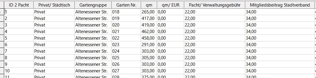

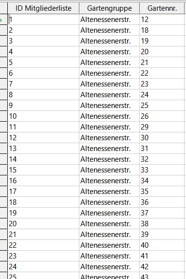

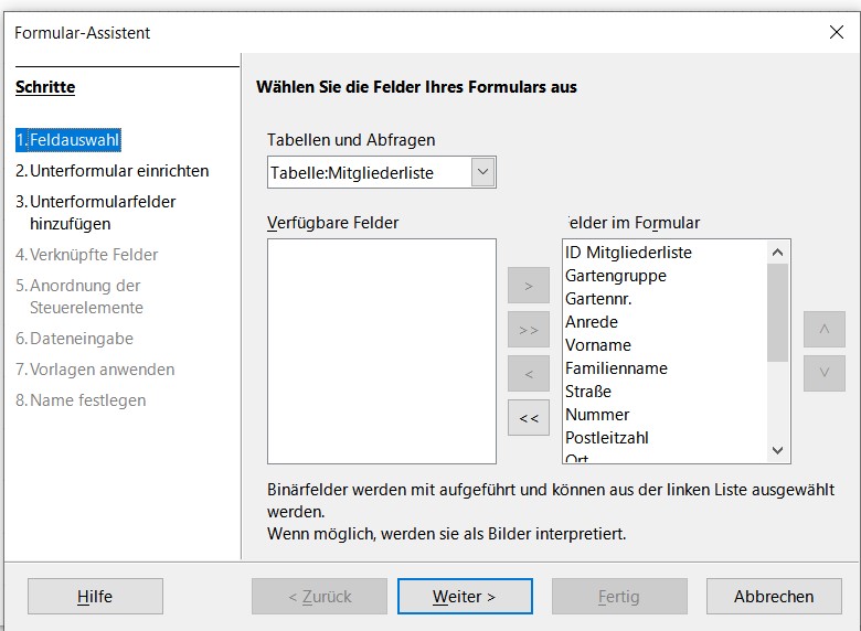

Dann habe ich jetzt das Formular erstellt. Nachdem Libre Office mehrfach der Meinung war, das geht nicht, hat er es sich doch irgendwann anders überlegt. 3 Versuche, der 4. hat dann geklappt. Allerdings ist da wohl noch ein Fehler drin.
Vermutlich liegt es daran, das die Datenbanken nicht identisch sind. Garten 7 ist in der Mitgliederliste ID107 und in der Pachtliste ID 95 .
Wobei das Pachtformular bei der ID107 mir doch auch einen Wert anzeigen müsste, auch wenn es vielleicht der falsche ist.
Screenshot 2020-11-07 015713.jpg (117.76 KiB) 12980 mal betrachtet
Ich mache noch ein Beitrag nur mit allen Screenshots.
Sylvia

RobertG
Beiträge: 2070
Hallo Sylvia,
zum Formular: Steht denn in der Tabelle "Pacht 2021" irgendwo im Feld "ID Mitgliederliste" der Wert 107?
Robert
