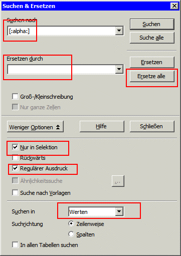

Bearbeiten-Suchen & Ersetzen
Suche nach: [:alpha:]?
Ersetzen: (leer lassen)
"REguärer AusdrucK" anhaken
ERsetze Alle klicken.

Hallo Brunelle, wenn eine Zelle beides enthält - Zahlen und Text, geht das mit Suchen und Ersetzen.
Wenn du die Zahlen weg haben willst, markiere die entsprechende Spaltebzw. die Zellen, gib unter suchen ein: [:digit:] und lasse die Eingabemaske für Ersetzen leer.
Um die Zeichen zu entfernen gibst du sinngemäß ein: [:alpha:]
Unter Weitere Optionen eingeben "nur in Auswahl"
Und "Reguläre Ausdrücke" im suchen/Ersetzen Dialog aktiv setzen.
Weitere Erläuterungen gibts in der LO Hilfe unter "Liste der regulären Ausdrücken"

Denn ich ersetze trotz markierter Zellen im gesamten Dokument.
Und wenn das Deine Absicht ist, gefragt hast Du danach (=nur an markierten Stellen suchen) nämlich nicht, dann fällt Dir im Suchdialog wirklich nicht selbst die Option "Nur in Selektion" auf? Hake diese an und es wird nur in ausgewählten Zellen gesucht. Helmut hatte das sogar erwähnt, denn erschrieb:
"Unter Weitere Optionen eingeben "nur in Auswahl""
denn so heisst das in LO, "Nur in SElektion" ist die Bezreichnung in OO.
Ausserdem findet OO nur die Zeichen die ich eingebe.
Und WARUM gibst Du Zeichen ein, obwohl Dir nienand dazu geraten hat?
Eingeben sollst Du exakt nur:
[:alpha:]
denn dieser Such-Ausdruck findet ALLE Buchstaben, wenn Du gleichzeitig "Reguläre Ausdrücke" angehakt hast.
