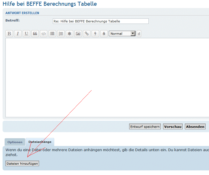

Nein. Was hast du an "Bitte die Datei hochladen" nicht verstanden?

Magst du mir erklären wo / wie ich hier etwas hochladen kann?
