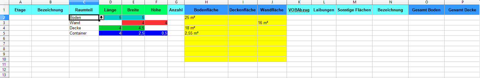

Ich steh leider auf dem Schlauch
Habe ein Bild mal beigefügt. Bei der Spalte Raumteil ist eine Drop Down Liste
wenn ich z. b. Boden anklicke soll bei Länge und Breite der Hintergrund eingefärbt werden, die Werte können dann dort eingetragen werden und das Ergebnis soll bei Bodenfläche.
Bei Wand soll dann Breite und Höhe eingefärbt werden und das Ergebnis bei Wandfläche.
Das mit der Formeln bei der Zelle wo es angezeigt werden soll weiß ich.
Frage mich nur wie ich den einzelnen Drop Down iInträgen eine Formel bzw. Befehl zu ordnen kann.

Hallo triplexxx... schau dir die Tabelle an wenn ich dich richtig verstanden habe, müsste es deinem Wunsch nahe kommen?
N.B.: Die Zellehintergründe der Eingabefelder sind mit bed. Form. versehen. In den Ergebnis-Zellen stehen die Formeln mit wenn() und der Funktion Vorlage(). Den Quelldatenbereich für die Gültigkeit habe ich auf Tabelle 2 angelegt. Für den Posten "container" mit der Dimension m³ habe ich eine Spalte eingefügt.

Triplexxx_78
Beiträge: 4
Registriert: Sa, 31.07.2010 19:27
Re: Calc Drop Down Problem
Beitrag von Triplexxx_78 »
Helmut vielen Dank genau so hab Ich mir das vorgestellt.
