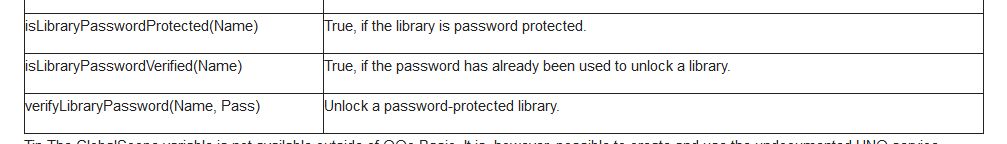

Irgendwas ist falsch an meiner Zeile "ThisComponent.BasicLibraries.verifyLibraryPassword("Rechentrainer","****")". Auf obengenannter Seite steht dazu:
Ich schreibe "(eigentlich)", weil ich jetzt festgestellt habe, dass meine Module auch gelöscht werden, wenn der Passwortschutz nicht aufgehoben wird - das hätte ich nicht vermutet - aber ok, es funktioniert!.
