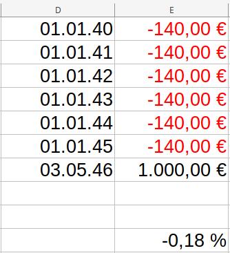

ich versuche gerade mit XINTZINSFUSS eine Zahlungsreihe zu bewerten. In der Vergangenheit habe ich das mal mit Excel gemacht, aber da ich mittlerweile Linux benutzte bin ich auch LibreOffice umgestiegen und verwende aktuell Version 7.1.0.3
Jedoch habe ich mit der Funktion ein paar Probleme / Verständnisschwierigkeiten und konnte per Suche keine zufriedenstellende Antwort finden.
Folgende Werte habe ich eingegeben:
01.01.40 -140,00 €
01.01.41 -140,00 €
01.01.42 -140,00 €
01.01.43 -140,00 €
01.01.44 -140,00 €
01.01.45 -140,00 €
03.05.46 1.000,00 €
=XINTZINSFUSS(E1:E7;D1:D7) ergibt da -0,18%.
(siehe Bild in der Anlage)
Nach meiner Überschlagsrechnung müsste das Ergebnis bei ca. 3,9% liegen.
Ich dachte erst das man eventuell die Vorzeichen wechseln muss, aber das beeinflusst das Ergebnis nicht.
Hat einer von euch einen Tipp?
Danke und Grüße
Screenshot von 2021-02-08 12.52.09.jpeg (27.52 KiB) 3088 mal betrachtet
Zuletzt geändert von 4cHtSuppABF9TS4UwEwU am Do, 11.02.2021 13:39, insgesamt 1-mal geändert.

ich erhalte 4,57% (LO5.4.6.2, LO7.0.3.1, Excel2007)

Hallo, ich erhalte ebenso 4,57%; schau mal nach ob sich in deinen Daten nicht Text-Strings an Stelle von Zahlen befinden. Erkenntlich am Hochkomma in der Adresszeile.

ich vermute mal, dein letztes Datum ist seiner Zeit voraus und steht auf 03.05.2046 8)

Habs gefunden, danke an alle.
Problem sitzt bekanntlich davor, letzte Zelle sollte 2046 sein, war aber 1946....
