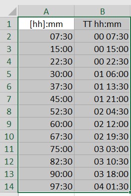

Dort beginnt die Zeitrechnung einen Tag vorher (Silvester) so das für 24 Stunden der 1.1.1900 00:00 angezeigt wird und somit für die Tage-Anzeige bis zu 31 Tage genutzt werden kann.
Bis zum 29.2.1900 den es fälschlicher weise in Excel gibt, läuft die Anzeige vom Datum in Excel um einen Tag versetzt. Nach dem falschen Schaltjahr läuft der Rest vom Datum dann im Gleichschritt.
Gruß Holger
Re: Zeit mit Währung multiplizieren
Das musst du aber noch mal erklären, IHMO benutzt Excel entweder den 1.1.1900 0 Uhr oder den 1.1.1904 0 uhr als Nullwert… das führt bei 25 Stunden zu einer Ausgabe 2 01:00:00 also immer einen Tag zuviel ???

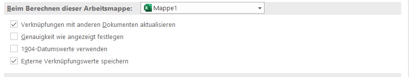

Ich stelle in Excel garnichts um. Es sind die Standardeinstellungen ohne 1904, die so ohne weiteres funktionieren.
Null = 00.01.1900 00:00
Ah, ok so passt das dann
  • Der 0.1.1900 entspricht dem echtem Datum 31.12.1899 0Uhr
  • Excel macht eine SonderLocke für Zeitdauer unter 24H 00 statt 31
  • Alle Datumswerte ab dem 1 März 1900 haben in Excel, AOO und LO auch den gleichen internen Fliesskommawert
Trotzdem - so ein Fake-Zeitdauer-format führt früher oder später zu fehlerhaften Anzeigen, irgendein DAU kommt bestimmt mal auf die Idee da auch mal eine Zeitdauer von mehr als 31 Tagen draufzuwerfen… und schon isses kaputt!
