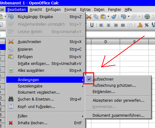

die Überschrift ist vielleicht etwas unklar, aber es gibt in OO/LO an diversen Stellen von Menüs Einträge welche man altivieren kann und bei welchen dann diese Aktivierung per Häkchen visualisiert wird, z.B.:
Wie kann man dieses Verhalten bei eigenen Menüs erreichen, welche per Addon.xcu in Extensions weitergegeben werden?
Natürlich geht es dabei auch um eigenen Menüpunkte (mit welchen Makros gestartet werden sollen) und nicht um in OO/LO vorhandene Standard-Menü-Punkte die die 'Häkchen-Funktionalität' ohnehin beinhalten.
