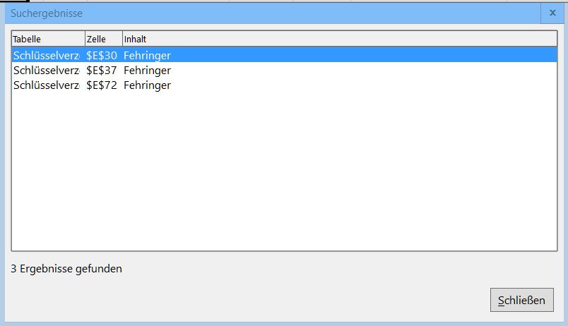

ich habe eine Makro das beim Suchen einen bestimmtes Wort findet. Das klappt auch sehr gut,
allerdings will ich, dass er nach einem Wortteil im Wort sucht. z.B. in der Zelle steht, Mustermann, Max.
Ich gebe in der Suche "Mustermann" an, aber er findet nichts...gebe ich aber Mustermann, Max an, dann
zeigt er mir das Ergebnis richtig an. Ich benutze dafür "FindeAlle".
Kann mir jemand schreiben, welches Wort ich verwenden muss im Makro, dass er nach Wortteilen sucht?
Gruß an Alle

Re: Nach einem Wortteil im Wort suchen
ohne Deinen Code zu kennen scheint mir eine Antwort schwierig, aber wenn Du mit nativen Code arbeitest müssten im Searchdescriptor angegeben sein:
.SearchString = "Mustermann.*"
.SearchRegularExpression = TrueGruß
ich sehe leider nicht wo in dem Code den Du gepostet hast "sText" definiert ist und was desen Inhalt ist.
Wenn ich selbst aufzeichne komme ich zu:

Allerdings musste ich feststellen, dass nach einem erfolgreichem Ergebnis und dem neuen erzeugtem
Tabellenblatt, das Menü mit der Fundstelle nochmals aufpoppt anstatt geschlossen zu bleiben.
Hast du auch dafür eine Idee. dass nach der Abfrage das Menü mit dem Ergebnis nicht erneut aufgeht (siehe Bild)
Gruß Pretender
Augenscheinlich weil Du "FindeAlle" u.U. mehrfach aufrufst:Allerdings musste ich feststellen, dass nach einem erfolgreichem Ergebnis und dem neuen erzeugtem
for i=0 to uBound(mAllText)
result = FindeAlle( mAllText(i), Sel)Gruß
