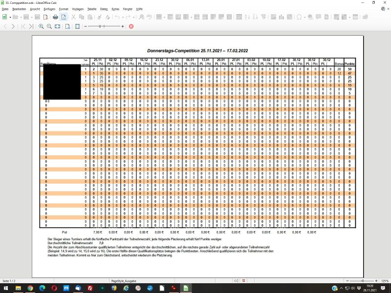

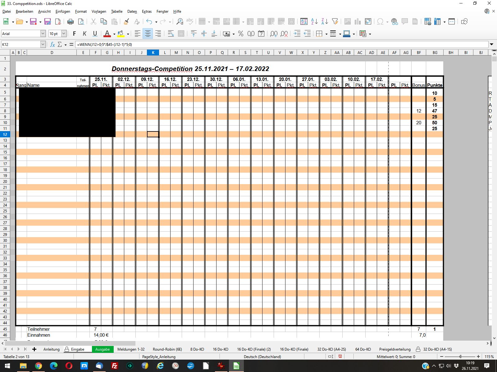

ich habe folgendes Problem.
Ich habe eine Tabelle mit diversen Formeln drin.
Bei der Eingabe ist das Blatt "sauber" und leere Zellen sind leer. (Bild 1)
Wenn ich dieses Blatt jetzt drucken (oder als PDF speichern) möchte erscheinen in allen Zellen eine "0" (Bild 2).
Beim Drucken werden Nullen angezeigt.

- Beiträge: 1303
Re: Beim Drucken werden Nullen angezeigt.
Falsch, die Nullen werden nur nicht angezeigt, weil wie ich vermuteKing Madness hat geschrieben: Fr, 26.11.2021 14:18 Bei der Eingabe ist das Blatt "sauber" und leere Zellen sind leer. (Bild 1)
Extras → Optionen → LibreOffice Calc → Ansicht ► Anzeige > []Nullwerte
nicht ausgewählt ist.
Das Drucken der Nullwerte kannst Du unter Format → Seite → Register Tabelle ► Drucken > []Nullwerte abwählen.
in deinem 2.Bild ist in K12 eine Formel zu erkennen.
=WENN(......;0)
Warum übergibst du der Zelle eine 0 wenn du sie gar nicht sehen willst? Rechnest du mit dem Ergebnis weiter?
sonnst ersetze die 0 durch "" (nichts)
Gruß Holger
