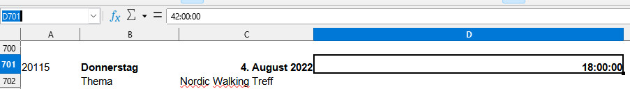

ich habe eine Tabelle vorliegen, die aus Excel übernommen wurde. In ihr befinden sich u.a. viele Uhrzeiten, die ich für Kalendereinträge weiter verarbeiten muss. Seltsamerweise werden die Zeiten nicht richtig in LibreOffice übernommen, sondern es werden 24 Stunden addiert. Beachtet dazu bitte die Eingabezeile und die fettgedruckte Uhrzeit 1 Zeile tiefer. Sobald ich diese Uhrzeit von Hand noch einmal eintrage, stimmt alles.

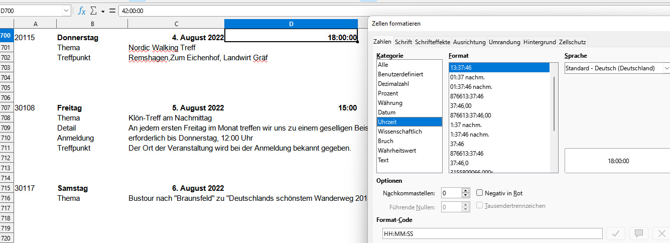

Danke, Peter! Aber so einfach ist es leider nicht. Ich habe die Originaldatei hier noch einmal geöffnet (mit der händischen Bearbeitung war ich inzwischen fertig) und das Formatierungsfenster mit fotografiert. Du siehst: das Format stimmt.
Edit: Die Zeiten waren ursprünglich im HH:MM-Format, wie man darunter noch sehen kann. Ich habe sie auf HH:MM:SS geändert. Die Sekundenangabe ist nur zur Kontrolle wichtig, damit ich sehen kann, dass die Übernahme in das Kalenderformat richtig ist (in den weiteren Spalten).

Irrtum — Beachte die eckigen Klammern
- 2021-12-29_152351.jpg (240.58 KiB) 5756 mal betrachtet

Leider lösen die Klammern das Problem nicht: Jetzt werden die falschen Angaben aus der Bearbeitungszeile in die Tabelle übertragen. Damit stimmen die beiden Werte zwar wieder überein, aber ich brauche doch die Uhrzeit (also 18:00:00, nicht 42:00:00). Sicher, ich könnte die Werte über eine Formel leicht korrigieren. Aber ich wüsste (auch für zukünftige Arbeiten) gern, was denn da passiert ist.

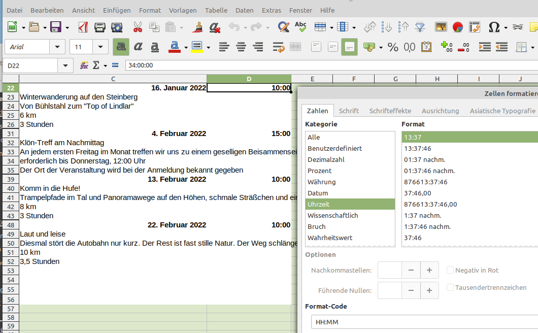

Das sehe ich ein. Ich habe den Anfang der Tabelle mal in eine neue Datei übernommen und die privaten Angaben entfernt. So könnt ihr euch selbst ein Bild machen. Die Fehler beginnen am Sonntag, 16. Januar 2022, 10:00. Das Erstellungsdatum in der ersten Zeile wird noch richtig übernommen.

Hallo, ich schließe mich der Meinung von @Hiker an, außerdem funktioniert das Format in deiner Datei "Programm.ods" wie im screenshot ersichtlich.
Seltsam.
