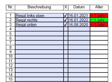

Jörn
Beiträge: 3732
Re: Beschreibbare PDF erstellen mit Besonderheiten
ich wollte sehen, ob ich es hinbekomme die Aufgabe mit einer .PDF Datei zu lösen. Darum habe ich es mit SCRIBUS und Javascript probiert, ist mir gelungen:
Leider ist die Datei > 1MB, und ich kann sie hier nicht anhängen.
Wenn also jemand Interesse daran hat, schickt mir ein PN (private Nachricht).
