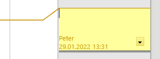

quotsi hat geschrieben: Sa, 29.01.2022 13:20 Also gebt mir bitte einen Kurzüberblick über das Problem.
Das Problem ist, dass es in einen Kommentar eingefügt werden soll.

Ja, das ist ein Problem, wenn man aus einem Datumsfeld kopieren und dann in einen Kommentar einfügen will .
