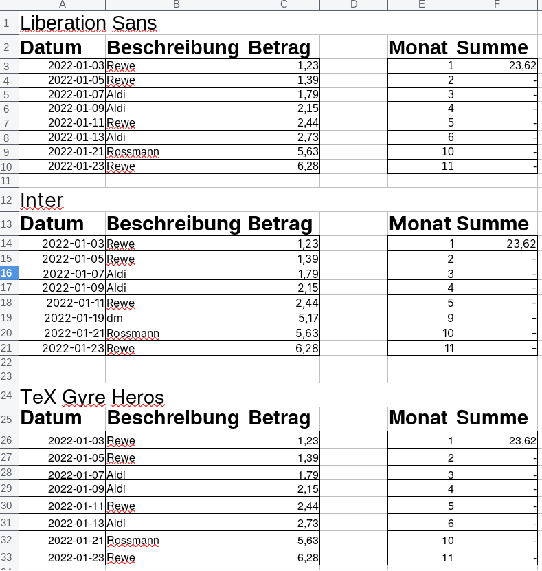

wieso ist in den Zellen, die in der Schriftart TeX Gyre Heros gesetzt sind, alles so vertikal versetzt? Es sieht so unpassend aus. Entweder zu weit oben, zu weit unten, zu niedrig... dabei unterscheidet sich von den oberen Beispielen einzig und allein die Schriftart.
Lässt sich die Schriftart unter Linux partout nicht nutzen? Oder muss man stets alle Zellen vertikal oben ausrichten, um Inhalte in dieser Schrift überhaupt auch erst nutzen zu können.

Hallo housefreund, in deinem screenshot sieht man doch auf den ersten Blick, dass Zeile 28 eine geringere Zeilenhöhe hat als die restlichen Zeilen. Genau genommen 0,44 während die benachbarten Zellen 0,56 hoch sind.
Lösung: alle Zeilen (26 - 33) markieren und gleiche Zeilenhöhe einstellen, zur Sicherheit würde ich auch noch die vertikale Ausrichtung auf "mittig" stellen.
Damit müsste dein "Problem" gelöst sein. getestet mit AOO 4.1.11 unter MX-Linux19.4 Die Schriftart ist (bei mir) kein Problem.

Hi Helmut, danke für die Antwort.
Hm... ja genau das ist ja der Knackpunkt.
An den Zeilenhöhen habe ich selber nichts verstellt. Sie schrumpfen von selber. Irgendwie denkt Calc, sie können einfach mal niedriger gemacht werden.
Und genau, das von Dir erwähnte resultierende eigene – manuelle – Einstellen der Zeilenhöhe möchte ich ja vermeiden.

Hallo, habe deine Datei noch einmal heruntergeladen, geöffnet und korrigiert wie vorgeschlagen, gespeichert und wieder geöffnet. Alles paletti.
Habe die ominöse Schrift installiert und damit mehrfach versucht, alles kein Problem.
Tut mir leid, dass ich dir hier nicht weiter helfen konnte, vielleicht melden sich andere Forumsteilnehmer, die dein Problem lösen können.
Gruß Helmut

die Zeile 17 hat auch schon eine andere Zeilenhöheneinstellung. Die wird dann beim Kopieren übernommen.

Habe herausgefunden, woran es liegt.
An der vertikalen Ausrichtung "oben".
Siehe ab Sekunde 52:
https://gfycat.com/misguidedwiltedbrontosaurus
... ist ja auch nur eine Nicht-Lösung, wenn man eine Schriftart nur mit begrenzten vertikalen Ausrichtungen verwenden kann. Wie der Spruch von Henry Ford:
