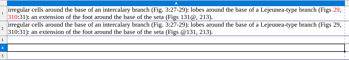

Ich wandel das Beispiel etwas ab:
Ich habe in den Zellen A1 un A2 den gleichen Text, nur dass in A1 anders als in A2 an 29 und 310 Hyperlinks gesetzt sind.
Sub Beispiel
oCell_2=thiscomponent.sheets(0).getcellbyposition(0,0)
sTmp = oCell_2.string
oCell_3=thiscomponent.sheets(0).getcellbyposition(0,1)
sTmp1 = oCell_3.string
n = instr(sTmp,"131")
o = instr(sTmp1,"131")
msgbox "Position von 131 in A1 an " & n & ", in A2 an " & o
oTextCursor_2 = oCell_2.createTextCursor
oTextCursor_2.goToStart( false )
oTextCursor_2.goRight(n-1,false)
oCell_2.insertString( oTextCursor_2,"@", True )
oTextCursor_3 = oCell_3.createTextCursor
oTextCursor_3.goToStart( false )
oTextCursor_3.goRight(o-1,false)
oCell_3.insertString( oTextCursor_3,"@", True )
Wenn ich jetzt obiges Makro ausführe, wird das “@”, obwohl ich den Textcursor in beiden Fällen gleich weit laufen lasse, an unterschiedlichen Stellen eingefügt.
Das erstaunliche Ergebnis sieht dann also so aus:
Screenshot (285).png (24.16 KiB) 3976 mal betrachtet
Ralf

nun wird das Problem klar (und bei nur einem Zeichen mit Hyperlink nicht erkennbar): für den Textcursor ist ein Hyperlink nur ein Zeichen (egal wie lang der Repräsentationsstring ist).
mikeleb

Hallo mikeleb,
hier irrst Du Dich leider. Der Textcursor zählt die Zeichen der Repräsentationsstrings mit, zieht davon jedoch eines für jeden Hyperlink ab. Meine Frage ist, ob es eine Möglichkeit gibt, dass das Makro in der Befehlszeile
oTextCursor.goRight(c-1-e,false)
den Wert für “e” selbst findet, ohne dass ich mit der Inputbox arbeiten muss.
Ralf
