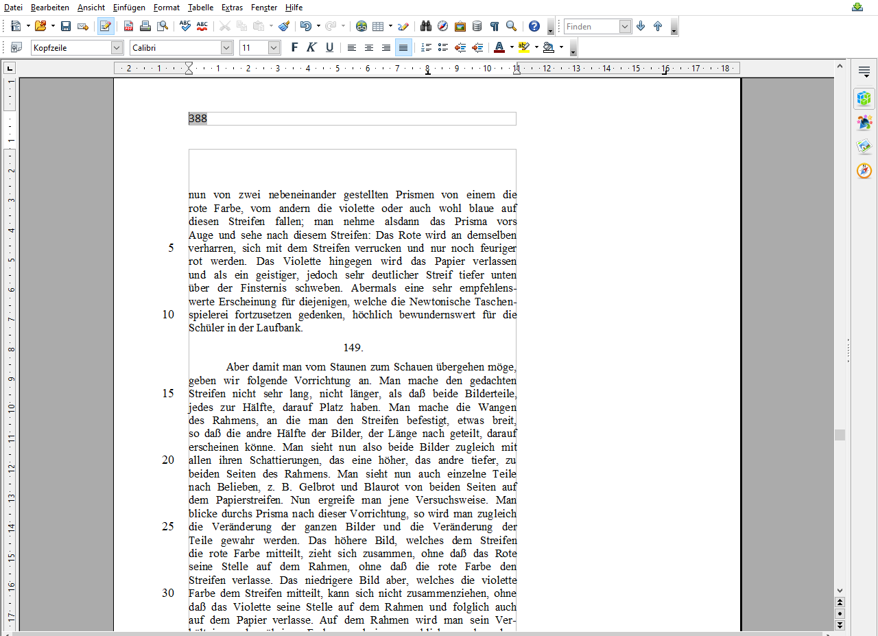

vielen Dank für die Antworten. Ich lade im Anhang eine Beispielseite des Dokumentes hoch. Der Text soll immer in der Kopfzeile mittig erscheinen. Ich gestehe gerne ein, dass ich mit den Fachtermini noch nicht recht vertraut bin. Die Hauptsache scheint mir nur, dass mein Anliegen verständlich ist.

Re: Unterschiedliche Seitenüberschriften erstellen
so wie das aussieht, ist das ein Fall für Lebende Kolumnentitel (aus dem www.ooowiki.de - Archiv).
Hier werden (einfach gesagt) die Überschriften der Kapitel in die Kopfzeile übernommen (z.B. Absatzformatvorlage Überschrift1).
Weiteres (siehe dazu auch den Link oben auf Lebende Kolumnentitel):
Es wird dabei die Überschrift in die Kopfzeile übernommen, die für den ersten Absatz einer Seite gilt (das ist wichtig bei Überschriften, die nicht am Seitenkopf stehen).
Es wird dabei die Überschrift in die Fußzeile übernommen, die für den letzten Absatz einer Seite gilt.
Wenn die Planung für die Erstellung eines (längeren) Textes die oberen Grundsätze nicht berücksichtigt, dann kann es zu unerwünschten oder evtl. kaum lösbaren Nebenwirkungen kommen...
Weitere Hinweise finden sich im
- www.ooowiki.de über den Suchbegriff Kapitel bzw. Kapitelnummerierung
- https://de.libreoffice.org/get-help/documentation/ Writer Kapitel 14
- https://wiki.documentfoundation.org/Doc ... iter_Guide in Englisch, hier: https://wiki.documentfoundation.org/ima ... Fields.pdf
