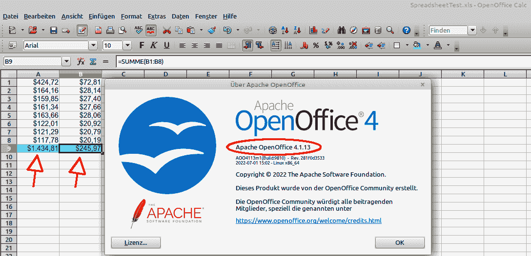

Hier bei mir (LinuxMint 19.3 und AOO 4.1.13) funktioniert wohl die Summenbildung... (Screenshot)

gmuncke hat geschrieben: Mi, 27.07.2022 23:28Dann habe ich .openoffice geloescht. Das loeste das Problem.
Für Windows-Nutzer: Das sind offenbar die Konfigurationsdateien (Office-Benutzerprofil). ;-)
