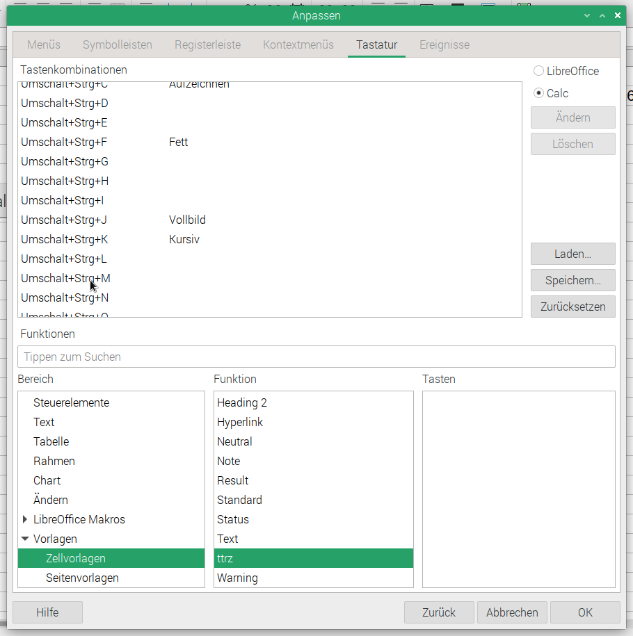

zu 1.
Lassen sich da NEUE Zellvorlagen erstellen?
Hier wird Apache 4.1.11 angewendet, da werden nur 5 angeboten. leider kein ttrz . Es sieht so aus:
LIEBE
Re: Tausendertrennpunkt: Shortcut, als Standard einstellen
Nein die Zellvorlage musst du vorher aus dem Vorlagenkatalog(→→F5) heraus neu erstellen, das ist bei AOO sehr ähnlich aufgebaut.
die Vorlage 'ttrz' hatte ich vorher zu Demo-zwecken erstellt.
zu 2. Danke für den Hinweis. Das lässt sich dann mit 1 Klick leicht auf Datum umstellen.
Das ist dann eine direkte Formatierung, besser ist da meist →per Vorlage
