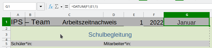

Hallo Andeas
Deine Formel in G1 gibt dir "Januar" zurück, weil in E1 der Tag 2 seit dem Basisdatum 1899-12-30 : 1900-01-01 ist und somit kein Februar.
Du möchtest in G1 die Formel:
Auch deine Formeln ab F13 abwärts sind falsch herum (es sei denn du möchtest negative Arbeitszeiten
) drehe die Subtraktion um:
=TEXT(DATUM(F1;E1;1);"MMMM")Code: Alles auswählen

Hallo, um den Monat in Zelle G1 anzuzeigen genügt folgende Formel in G1:
Zur Anzeige musst du diese Zelle nur noch entsprechend als Datum formatieren.
Gruß Helmut
=DATUM(F1;E1;1)Gruß Helmut

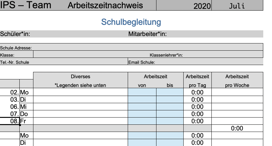

Re: Arbeitszeiten für schule erfassen
Sorry Mikeleb,
die mail ist wahrscheinlich in spam gelandet oder mir durchgegangen, könntest du sie noch mal schicken bitte?
Bei mir erzeugt die Formel am ersten Tag den 2. dann den 3. dann den 6. wahrscheinlich muss ich irgendwie den Anfang anders setzen, sorry für meine Unwissenheit ...
Danke Andreas

- Beiträge: 1303
in meinem Kalender mir war der 2. Juli 2020 ein Donnerstag.
Was ist da los?
Dein Screenshot ist keine Hilfe, um den Fehler zu finden!
Was ist da los?

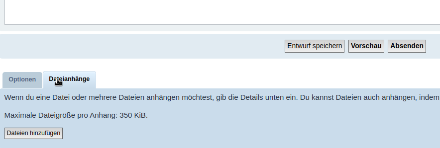

Der Oberstudienrat hat weiter oben einen link zum ODS gepostet
da er zu blöd ist eine Möglichkeit zum anhängen zu finden
hier nochmal
unterhalb des Editors findest du :
