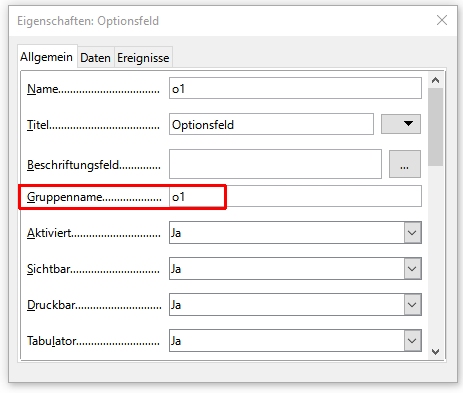

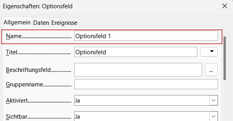

Sicherer ist, Du gibst den zusammengehörenden Buttons denselben Namen.
2022-10-28 09 26 53.jpg (46.53 KiB) 6644 mal betrachtet

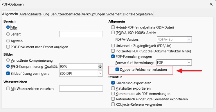

Denn falls Du beim Export doppelte Feldnamen erlaubst, funktionieren die Gruppennamen alleine nicht mehr.
2022-10-28 09 36 34.jpg (122.75 KiB) 6644 mal betrachtet

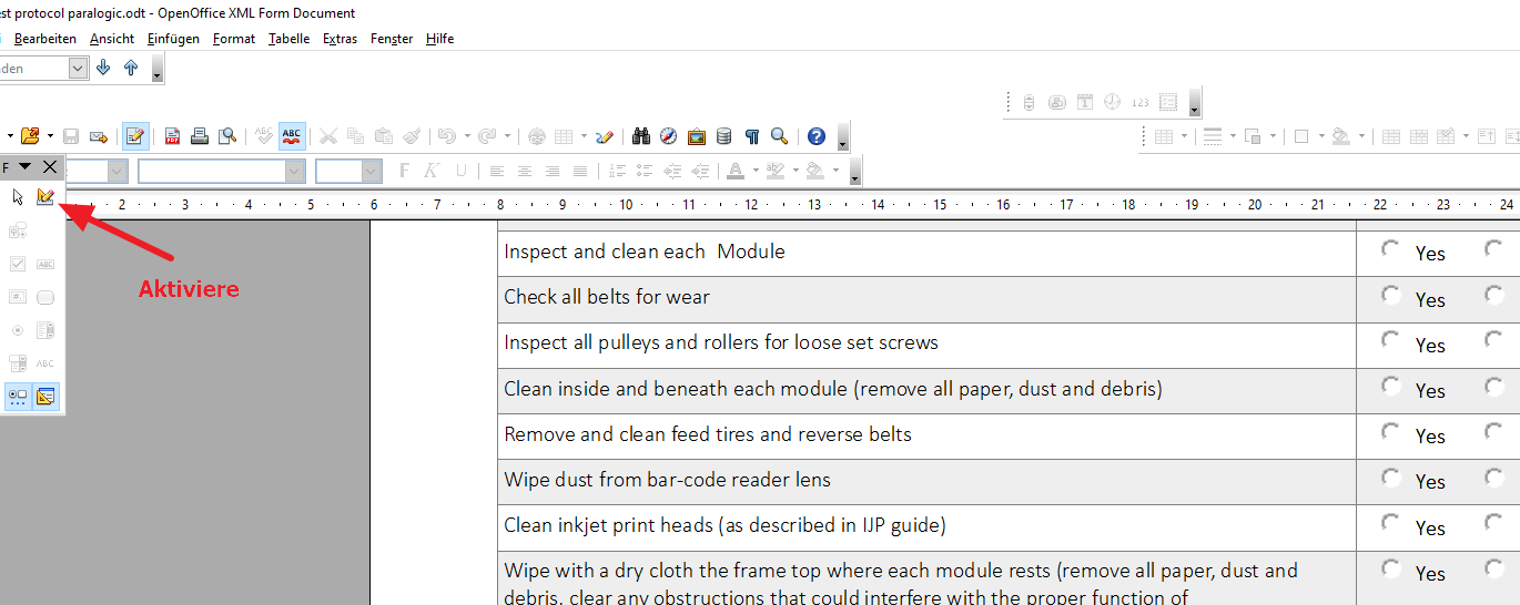

Nur, jetzt habe ich schon das nächste Problem: wenn ich in Writer ein XML-Formular erstelle - und es abspeichern will, wird mir als Format immer erstmal das OO-Entwurfsformat 'odt' angeboten. Wenn ich das dann so abspeichere - und am nächsten Tag öffne, dann komme ich nicht mehr in den Editiermodus fürs Formular. Alle Funktionen sind 'ausgegraut'... :-(
Was mache ich falsch?

stefanvomsee hat geschrieben: Mo, 31.10.2022 15:33 dann komme ich nicht mehr in den Editiermodus fürs Formular. Alle Funktionen sind 'ausgegraut'...
2022-10-31 15_30_17-Window.png (55.1 KiB) 6529 mal betrachtet

von stefanvomsee
Ich sag jetzt lieber nix mehr zum Thema 'partielle Blindheit' .... Loch im Boden, öffnen, versinken...
