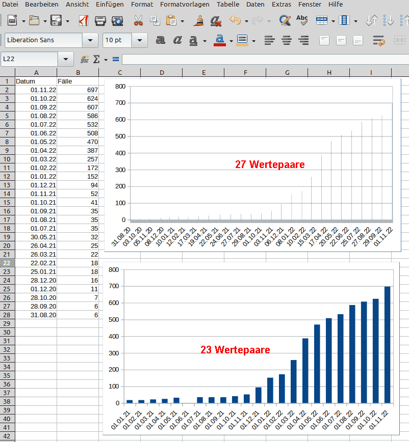

bei der Umsetzung von Zahlenpaaren in ein Säulendiagramm bin auf den Fakt gestoßen, dass bei ca. 24 Wertepaaren eine veränderte Darstellung greift. In der Hilfe konnte ich dazu nichts lesen.
Meine Fragen dazu:
  • Wird das Verhalten irgendwo genauer beschrieben?
  • Gibt es die Möglichkeit einer Anpassung, dass also z.B. für von mir verwendeten 27 Wertepaare Rechtecke optisch verwendet werden?
Wegen der besseren Darstellungsmöglichkeit möchte ich kein Linien- oder XY-Diagramm verwenden.

Kann ich nicht nachstellen, und au einem Screenshot kann man keine Informationen über irgendwelche Einstellungen entnehmen.

Beispiel anbei

Das ist merkwürdig … mit deinem Dokument zeigen neue Diagramme das gleiche Phänomen sobald man über 23 Datensätze nimmt,
in meinem Test-dokument ist alles ok!
