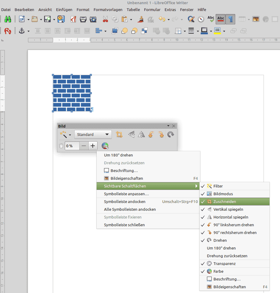

Hi zusammen,
ich bin seit ca. 2 Wochen auf der Suche nach Hilfe und zunehmend verzweifelt...
Ich nutze den Writer seit Jahren ohne Probleme und bin jetzt völlig ratlos, was ich noch machen soll...
Ich versuche 2 pdf hochzuladen, um das Problem mit ein paar Bildern zu erklären...!
Zur Sicherheit hier das Problem nur in Worten:
Ich habe im Writer aus Versehen irgendetwas verstellt --> ein Teil der Symbolleist ist verschwunden und ich kann jetzt die Bilder im Text nicht mehr individuell zuschneiden.
Nur noch über die Maske, in der alles extra eingegeben werden muss.
Klicke ich auf das Bild, kommt da immer diese kleine Hand und jede Aktion ist stark eingeschränkt.
Egal, ob links-Klick oder rechts-Klick es kommt immer nur das Angebot Anordnung, Ausrichtung, Verankerung, Umlauf... bis Einfügen...
Das Zuschneiden-Zeichen usw.... alles weg bzw taucht gar nicht mehr auf
Bei Doppelklick klappt nur wie gesagt die Maske "Bild" auf
Hinzu kommt die Verankerung, die alles einschränkt.
Vorher brauchte ich die Bilder nur anklicken und konnte sie ganz individuell millimetergenau zuschneiden, wie in Word von Microsoft (ähnlich wie beim Zusammenschieben, um ein Bild insgesamt zu verkleinern).
Auch die vielen Möglichkeiten an Formen, Pfeile usw. ist sowohl aus der Leiste als auch aus den Masken-Inhalten verschwunden und auf Minimum heruntergefahren. Die verbliebenen Pfeile sind sehr ungelenk und dick.
Bilder Symbolleiste - Bild beschneiden

Re: Bilder Symbolleiste - Bild beschneiden
Möglicherweise hast du einfach die Symbolleiste Bild nicht aktiviert (Menü Ansicht | Symbolleisten...)?
Hinweis: Mein Beitrag bezieht sich auf LibreOffice.
Vielen Dank für deine Antwort.
Die Richtung war schon mehr als alle anderen gefunden haben...
Denn, du hast recht - "BILD" war kein Haken dran...
Ich hab "Bild" jetzt angehakt, aber an der Darstellung hat sich nichts geändert.
Auch das Händchen ist weiterhin sichtbar, wenn ich das Bild anklicke.
...und mir fehlt als PC-Dummi jede Idee, wie ich die Schaltfläche Bild in die Symbolleiste bekomme.
Kannst du noch mal helfen?
LibreOffice
starte im abgesicherten Modus und ersetze das gegenwärtige Benutzerprofil:
Menü Hilfe | Im abgesicherten Modus neu starten... :: Auf Werkseinstellungen zurücksetzen
Wahrscheinlich hilft hier nur die etwas rabiate Methode...
Ciao und viel Erfolg!
