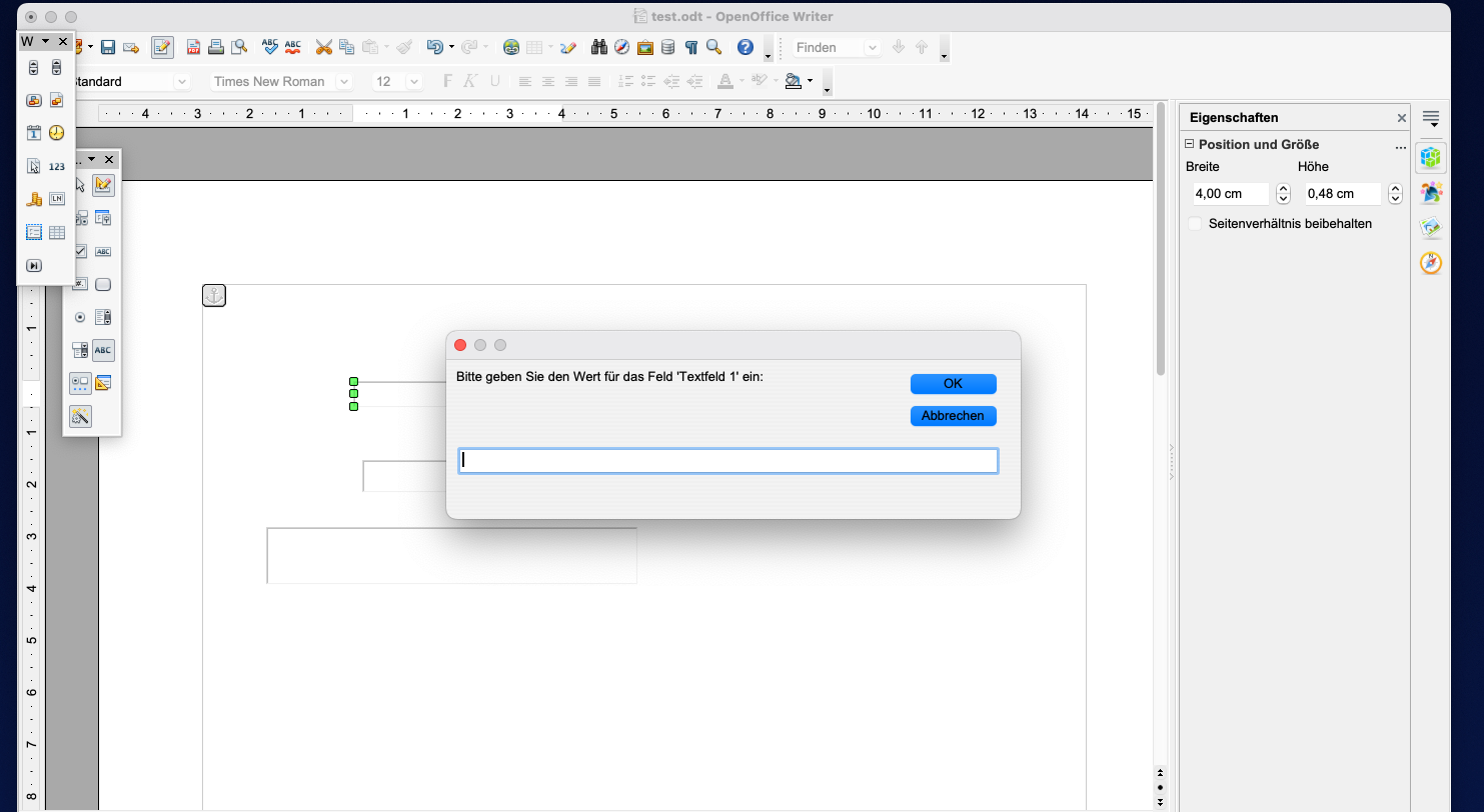

Ich möchte ein Textdokument mit Feldern versehen, die abgerufen werden, wenn man das Dokument aufruft.
Soweit bin ich schon recht weit gekommen, nur ruft mein Makro den Namen, aber auch die Bezeichnung der Felder nicht ab.
Mir wird also immer nur Textfeld 1, Textfeld2 etc. angezeigt.
Ich bin leider trotz einiger Stunden mit Versuchen keinen Schritt weiter gekommen, habe aber eben auch echt keine Ahnung :-)
Kann mir jemand sagen, wo der Fehler in dem Skript unten liegt?
Was ich auch gerne noch wüsste, wie ich dem Makro einen "Stempel" geben kann, um es auch bei hoher Sicherheitseinstellung ausführen zu können :-)
Danke euch!

erst mal vielen Dank, jetzt läuft es bei mir auch!
Zu dem Punkt Textfeld 1 usw.
Ich wollte mit dem Makro erreichen, dass das jeweilige Textfeld mit Namen abgefragt wird.
Jetzt öffnet sich das Abfragefeld mit "Bitte geben Sie den Wert für das Feld `Textfeld 1`ein:"
und ich hatte gerne, dass es den Namen des Feldes, also z.B. "Vorname" in diese Abfrage integriert,
sprich sie aus dem jeweiligen Feld ausliest. Vergeben habe ich Name und auch Bezeichnung des Feldes,
aber es funzt nicht :-)
Das Dokument, welches mit den Textfeldern versehen wird, ist recht lang und hat viele Variablen und wenn ich
dann immer schauen muss, welches Textfeld welche Nummer hat ... :-)
Vielen Dank im Voraus!

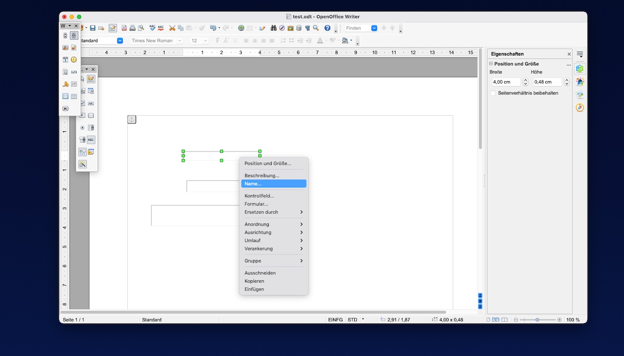

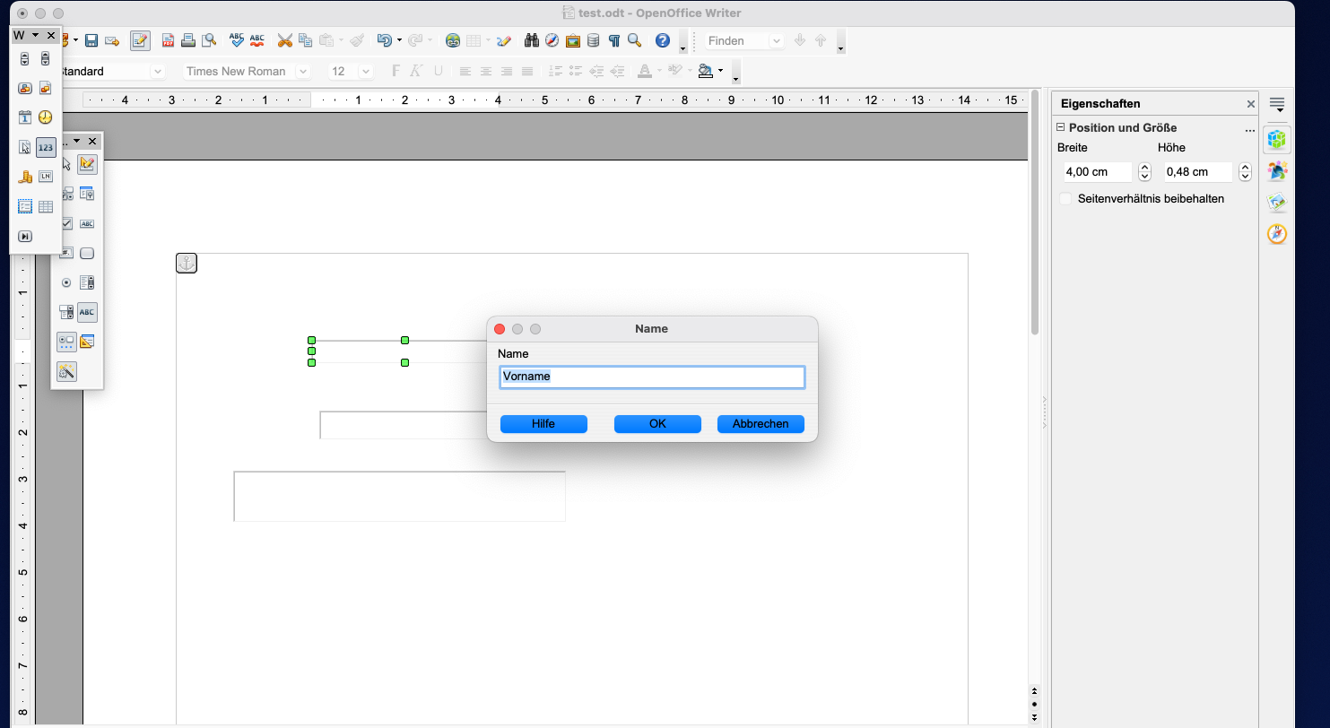

wenn ich ein Textfeld erstelle, dann kann ich ja mit Rechtsklick einen Namen vergeben und auch eine Bezeichnung.
Dort habe ich z.B. bei beidem "Name" eingegeben und dachte, mit dem Makro würde ich das so abfragen.
Aber scheinbar mache ich da einen Denkfehler? :shock:
Textfeld heißt es ja vermutlich standardmäßig, weil es ja in der Auswahl des Menüs (ob ich ein Textfeld erstelle, ein Formular oder etc.)
auch so bezeichnet wird.
Grüße!

sie zeigt ein Eingabefeld an eben mit dem Text, den ich oben schrieb und statt "Name" eben "Textfeld 1" beim ersten Feld, beim zweiten Feld statt "Vorname" eben dann "Textfeld 2".

Das Auswahlmenü, welches ich nutzen kann, für das jeweilige Feld, ist auch deutlich
eingeschränkter aus bei deinem Screenshot, der Name des Feldes ist aber auswählbar und von
mir auch vergeben, daher sollte es eigentlich auch gleichermaßen funktionieren!?

anbei einmal die gesammelten Screenshots, ich hoffe, das hilft :-)
Grüße!

klick mal im Kontextmenü auf "Kontrollfeld" ...

Re: Absoluter Neuling braucht etwas Hilfe :-)
Beitrag von OkidokiB »
YUHUUUUU!!!
Ach wie toll, super dicken Dank!
Dann bastel ich hier mal weiter und hoffe nicht noch weitere doofe Fragen stellen zu müssen!
Echt Klasse! DANKE!
