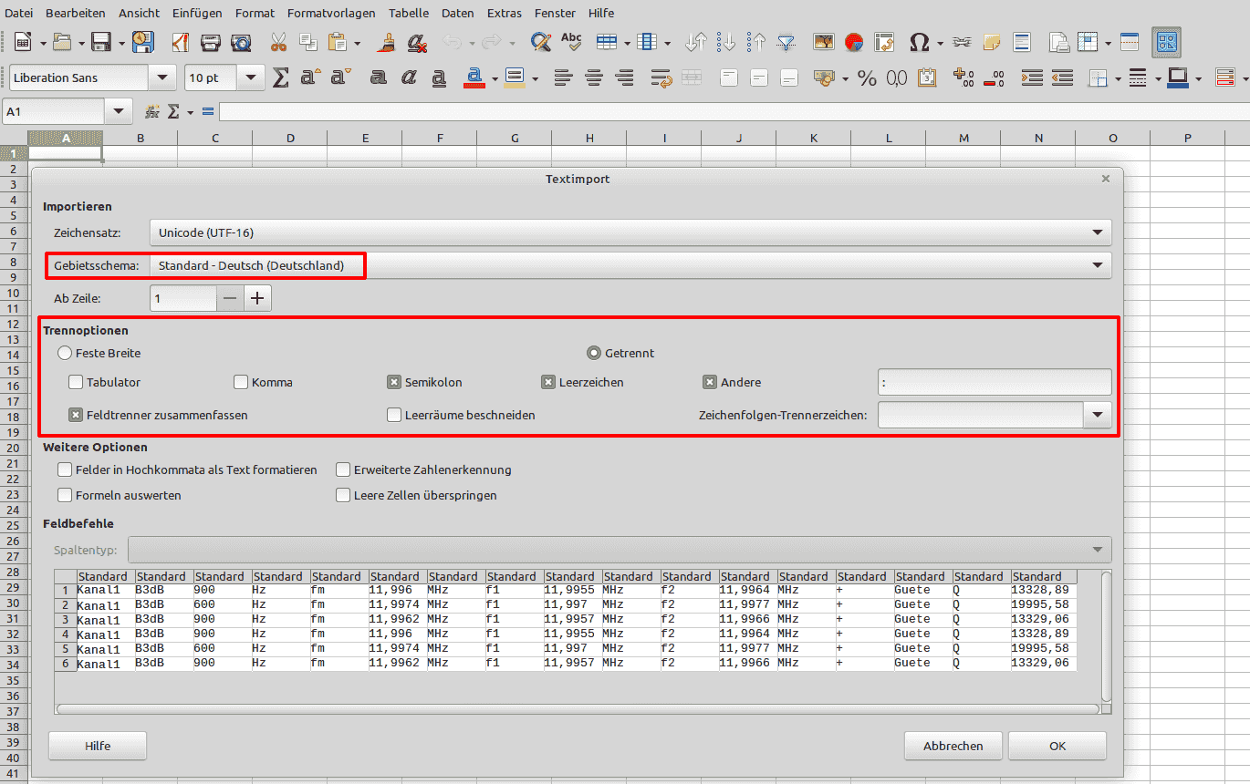

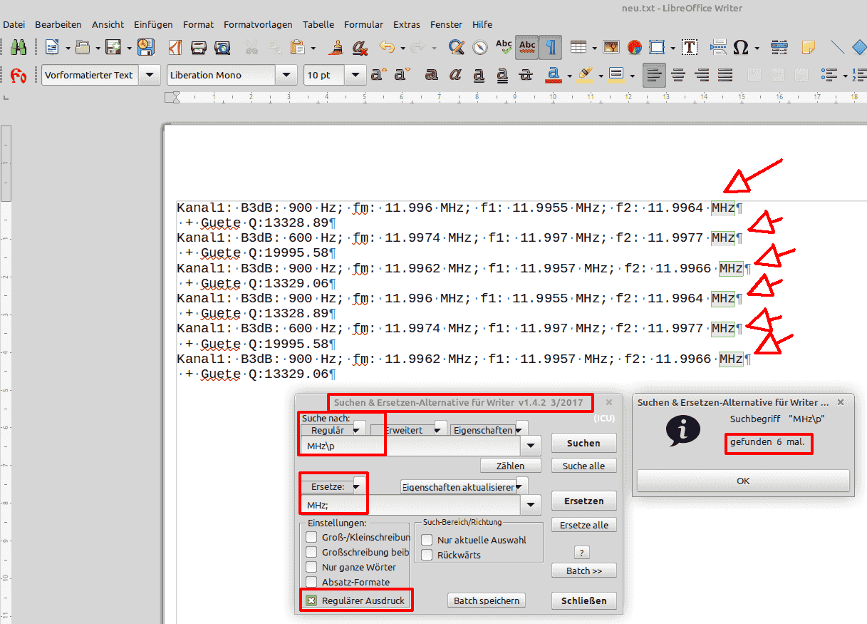

2. Lade die Datei neu.txt im Writer und nimm mit AltSearch.oxt folgende Änderungen/Ersetzungen vor:
SUCHEN (alle): MHz\p
ERSETZEN (alle): MHz;
(Muss aktiviert sein: [x] reguläre Ausdrücke
3. Zahlenformat Mitteleuropa: Suche Punkte und ersetze mit Komma (mit AltSearch.oxt oder dem regulären SUCHEN&ERSETZEN-Werkzeug; reguläre Ausdrücke brauchen hier nicht angewendet zu werden).
4. Kopiere den gesamten Text und füge als unformatierten Text in Calc ein. Beachte hierzu, wie die Feldtrenner definiert wurden.
Nach Einfügen kannst du die reinen Zahlen spaltenweise in dein Schema einfügen.
Noch geschickter wäre es u.U., die Datei gleich so anzulegen wie die Daten importiert werden (und bei Bedarf die entsprechenden Spalten auszublenden...). Ein (folgendes) Sortieren wäre hier relativ einfach.
