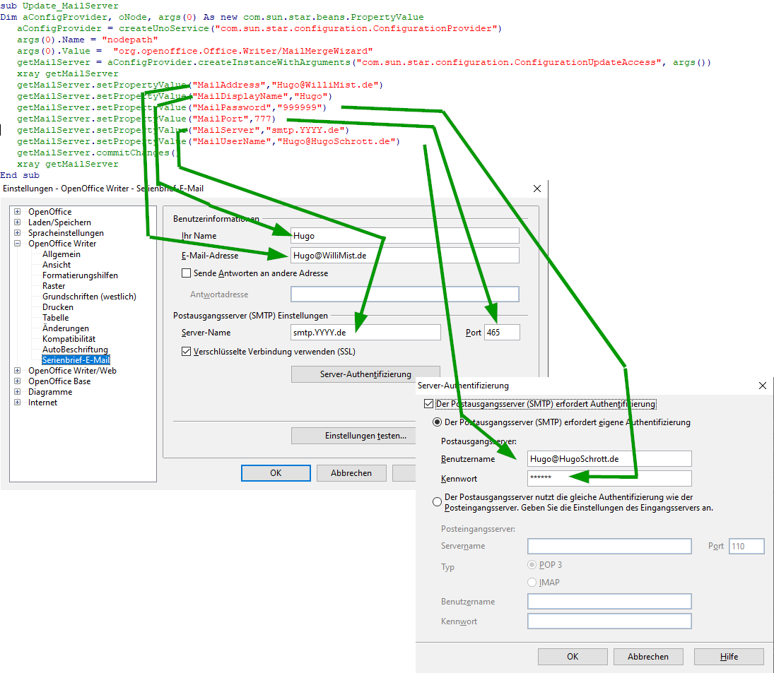

ich habe es nicht ausprobiert, aber mit folgendem Code kann man die Einstellungen des Mailmergewizzards verändern.
Sprich das, was unter
Menü Extras/Einstellungen/OpenOffice Writer/Serienbrief-E-Mail eingetragen ist.
Wenn du also den Mailserver vor dem Senden per Code änderst, müsste dein Anliegen umsetzbar sein.
sub Update_MailServer
Dim aConfigProvider, oNode, args(0) As new com.sun.star.beans.PropertyValue
   aConfigProvider = createUnoService("com.sun.star.configuration.ConfigurationProvider")
   args(0).Name = "nodepath"
   args(0).Value =  "org.openoffice.Office.Writer/MailMergeWizard"
   getMailServer = aConfigProvider.createInstanceWithArguments("com.sun.star.configuration.ConfigurationUpdateAccess", args())
   xray getMailServer
   getMailServer.setPropertyValue("MailAddress","Hugo@WilliMist.de")
   getMailServer.setPropertyValue("MailDisplayName","Hugo")
   getMailServer.setPropertyValue("MailPassword","999999")
   getMailServer.setPropertyValue("MailPort",777)
   getMailServer.setPropertyValue("MailServer","smtp.YYYY.de")
   getMailServer.setPropertyValue("MailUserName","Hugo@HugoSchrott.de")
   getMailServer.commitChanges()
   xray getMailServer
End sub
Mit der X-Ray Zeile kannst du alle Eigeschaften auslesen und ggf. noch verändern.
Viel Erfolg und Bitte um Rückmeldung.

sieht schon mal super aus, Danke schon mal!!!
Anmerkung, weil ich es vergessen habe zu erwähnen: ich brauche das für Libre Office Calc
Betriebssystem Linux MX, Emailprogramm: Mozilla Thunderbird
In Calc ist diese Einstellung nicht zu finden.
Habe das im Writer ausprobiert:
xray getMailServer
in dieser Zeile kommt die Fehlermeldung:
Basic-Laufzeitfehler
Prozedur Sub oder Function nicht definiert.

xray ist nicht installiert. Habe die Zeile gelöscht.
in Writer werden die Änderungen in den Einstellungen übernommen (Extras/Einstellungen/OpenOffice Writer/Serienbrief-E-Mail).
Die Email wird aber trotzdem von dem ersten EmailAccount in Thunderbird erstellt.
In Calc kommt die Fehlermeldung bei Zeile:
Basic Laufzeitfehler
Variabel nicht definiert
Der Fehler ist weg wenn ich
Dim getMailServer
vorher eingebe
Änderungen bei der Email erstellen sind da aber auch nicht
