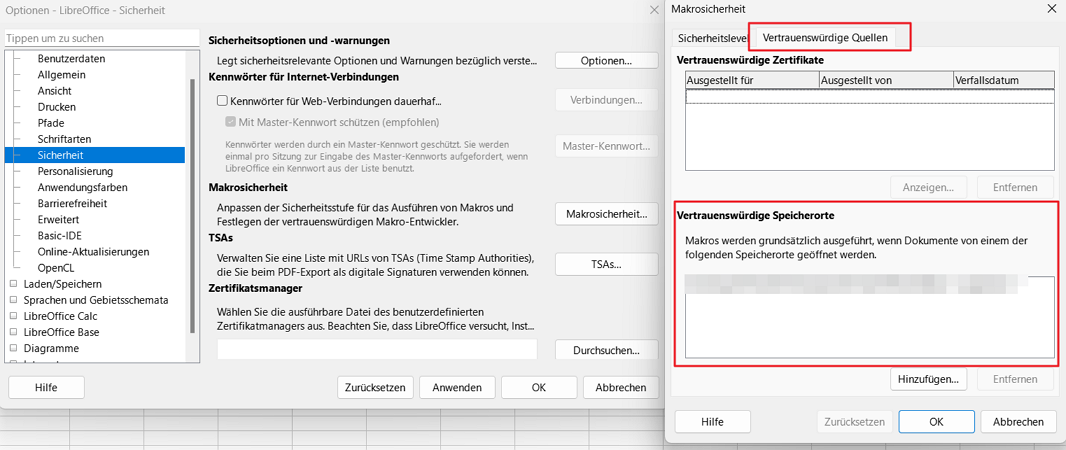

Vermutlich hast du den Ordner, in dem sich die Datei befindet, nicht als vertrauenswürdige Quelle angemeldet.
Hier der Pfad dahin wo du das tun kannst:
Extras → Einstellungen → OpenOffice → Sicherheit ► Makrosicherheit >> Vertrauenswürdige Quellen
2024-10-06 12 19 01.png (150.14 KiB) 10777 mal betrachtet
PS: Sollte das wider Erwarten mit Apache OpenOffice nicht funktionieren, könntest du es mal mit LibreOffice versuchen.

@Mondblatt: Vielen Dank für den schnellen und detaillierten Hinweis. Leider hat das nicht geklappt. Dem Tip mit Libre Office werde ich in den nächsten Tagen folgen und es damit probieren.
