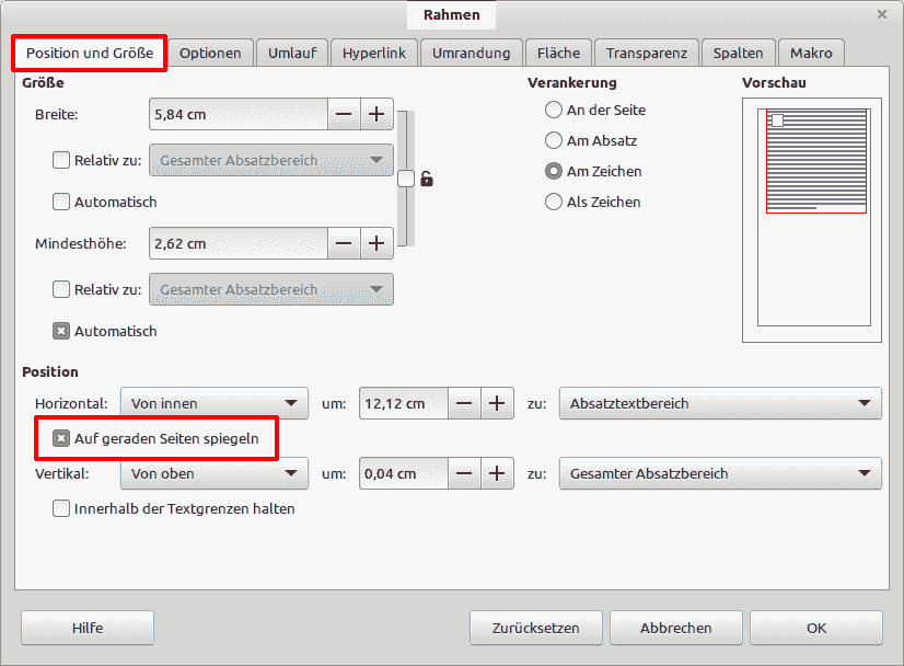

once upon a time... hatten wir schon mal das Thema:
miesepeter Di, 25.08.2009 13:08 auf https://de.openoffice.info/viewtopic.php?t=27121 hat geschrieben:Hallo,
du solltest mal den Suchbegriff Marginalienspalte eingeben und schauen, was du im Forum oder bei Google etc. findest. Außer bei ein paar professionellen DTP-Programmen ist das nirgends so eingebaut. Die o.g. Vorschläge könnten passen, wenn dein Dokument nicht zu umfangreich ist. Eine Marginalienspalte könnte z.B. mit Rahmen simuliert werden, die je nach "rechter" oder "linker" Seite(nvorlage) jenseits des Seitenrands positioniert werden. Man könnte das über "AutoText" rationell managen, also mit ClipArt etc. einfügen und Positionierung (am Absatz) festlegen...
Viel Erfolg!
Beispiel dazu, bei dem der Rahmen "die Seite wechselt":
RechteSeiteLinkeSeiteGespiegelt.odt
(64.8 KiB) 383-mal heruntergeladen
Ein Überblick und die Grundidee dazu ist noch im Archiv des ehemaligen ooowiki.de vorhanden:
https://web.archive.org/web/20210507045340/http://www.ooowiki.de/MarginalienRahmen.html
In der oben zitierten Diskussion wurden zur Lösung u. a. Tabellen vorgeschlagen (auch nicht schlecht). Tabellen können sich ja über mehrere Seiten erstrecken. Der Nachteil ist bei der Umsetzung von rechten und linken Seiten gegeben - gilt für den doppelseitigen Druck (wird im o. e. Thema auch angesprochen). Beim einseitigen Druck entfällt das Problem.
