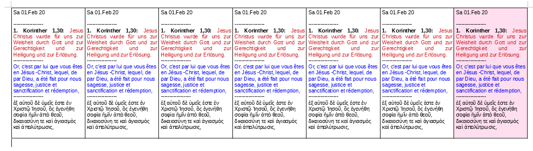

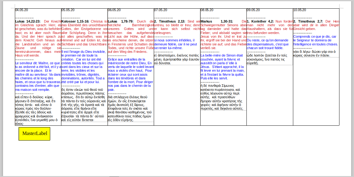

Bin am Thema "nächster Datensatz" in einem Template.
Kann mir jemand verraten, wie ich den Feldbefehl "Nächster Datensatz" im Template sichtbar mache - so dass ich sehe wo er schon eingefügt ist.
Die Datenfelder werden ja mit <> angezeigt, Steuerzeichen sehe ich auch, aber den "Nächsten Datensatz"-Befehl kann ich nicht sehen. Das ist umso ärgerlicher, als beim Einfügen aus dem Dialogfeld auch keine "Erfolgsmeldung" kommt und ich gewissermaßen total im Trüben fische.
Das Ergebnis sieht entsprechend aus.
Was ich sehe, ist, daß in meiner Writer Tabelle, in deren Zellen je mehrere Daten aus einer Calc Tabelle zusammengefaßt werden sollen, die Daten im Ergebnisausdruck (in meinem Falle stoße ich einen Seriendruck an) nicht so kommen, wie ich sie die dann gerne hätte.
Es kommt zu Doppelnungen: vgl. das Bild oben.
Die Fehlersuche ist aber äußerst mühsam, wenn ich nichtmal sicher weiß, wo ich "nächste Datensätze" eingefügt habe... :-/.

hallo und guten Abend,
mondblatt hallo Misepeter, vielen Dank für Eure Beiträge und die Hilfe. Jetzt klappt es.
die Wochen werden endlich sauber dargestellt - und es gibt keine Doppelungen mehr. Ich hab lediglich in dem zugrundeliegenden DATENSATZ ein paar
errors drinne - "Überläufe" - da sind ein paar Widerholungen drinne - ich kümmere mich darum

Dennoch - ich bin jetzt wesentlich weiter - das Template passt schonmal sehr!
Euch nochmals vielen Dank.
Vg Lin
update: - nach dem nochmaligen Überarbeiten der Datensätze die den Wochenkalender füllen habe ich die "Überläufe" und die "Längen" aus dem Text rausgeholt. Jetzt sieht es alles besser aus - und zwar in allen Wochen.. -: hier ein Eindruck -
vielen Dank nochmals für Eure Hilfe...
