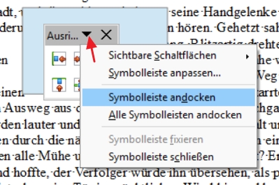

aus Interesse habe ich mir über Menü > Ansicht > Symbolleisten die 'Leiste' Ausrichten anzeigen lassen. Das klappte auch, sie wurde angezeigt, allerdings nicht als Leiste, sondern als Minifenster. Dieses Minifenster mit zwei Zeilen konnte ich in der Höhe auf eine Zeile stauchen. Mein Versuch, ob sich dieses Minifenster andocken lässt, war nicht erfolgreich, vermutlich, weil ich es an falschen Stellen versucht hatte, also schloss ich das Fenster über die Schließen Schaltfläche. Seitdem kann ich Ausrichten nicht mehr zur Anzeige bringen.

kodela hat geschrieben: Do, 09.01.2025 00:06 Mein Versuch, ob sich dieses Minifenster andocken lässt, war nicht erfolgreich,
So schwer ist das doch nicht:

Hallo und danke für Eure Hilfe!
Ja, ich halte an AOO fest. Habe zwar bereits zweimal LibreOffice installiert, aber auch zweimal deinstalliert. Irgendwie komme ich mit AOO besser zurecht.
Und ja, die Symbolleiste Ausrichten wird bei mir jetzt angezeigt, wenn ein Bild oder ein Rahmen den Focus bekommt.
Also noch einmal vielen Dank, Ihr habt mir sehr geholfen.
