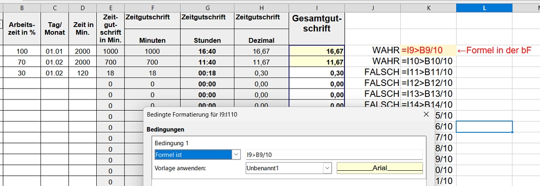

Bedingung in der bedingten Formatierung:Erstling1970 hat geschrieben: Fr, 07.02.2025 11:04 Wie schaffe ich es, wenn in Spalte B der Prozentsatz steht, dass er automatisch bei Spalte i
bei Überschreitung der max. Stunden, er die Zelle farblich markiert.
Formel ist:
I13>B13/10Peter

- Beiträge: 1292
Re: Bestimmten Wert farblich markieren
ich kann da keine Fehler entdecken.Erstling1970 hat geschrieben: Mo, 10.02.2025 07:45 Spalte B = 100 % , Spalte I bis 10 Stunden nichts, über 10 Stunden farblich markiert
Spalte B = 70 %, Spalte I bis 7 Stunden nichts, über 7 Stunden farblich markiert.

Erstling1970
- Beiträge: 5
- Registriert: Fr, 17.01.2025 06:57
Hallo Mondblatt,
ich bin vielleicht auch mal blöd. Natürlich klappt das, was du beschrieben hast.
Ich weiß nicht, was ich da gemacht habe.
Super, ich danke dir echt von ganzem Herzen. Du hast mir verdammt viel Arbeit
abgenommen. Ich klopfe auf deine Schulter.....Spitze
