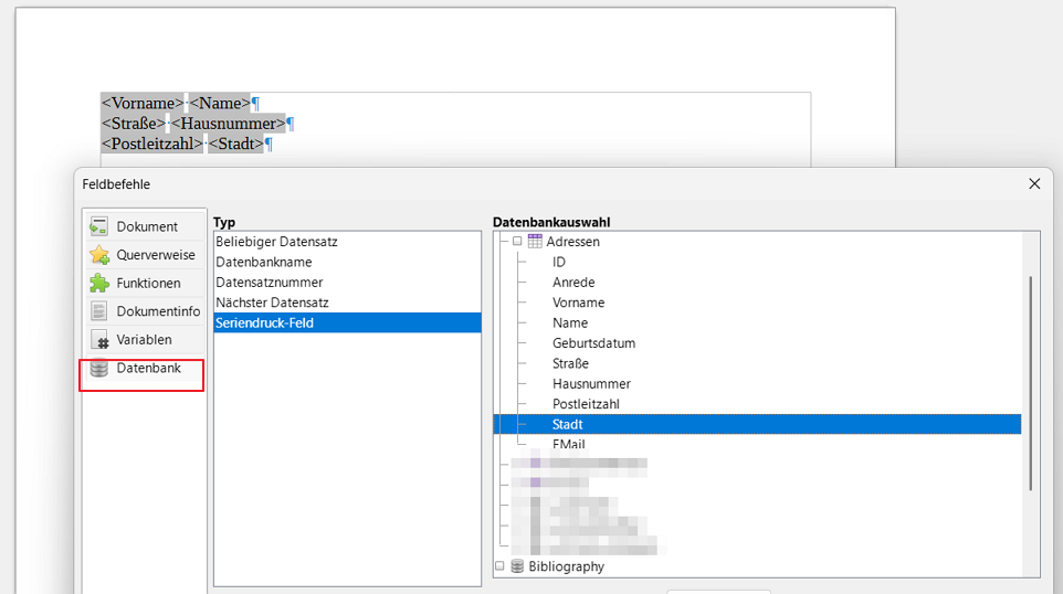

Alternativ (vorausgesetzt, die Datenbank ist registriert) kannst du die Seriendruckfelder auch über
Einfügen → Feldbefehl → Weitere Feldbefehle (Strg + F2)  Register Datenbank im Dokument platzieren.
Einfügen → Feldbefehl → weitere Feldbefehle.png (75.74 KiB) 11665 mal betrachtet

a-zeller hat geschrieben: Mo, 13.04.2026 23:45Kubuntu 25.10
UMSCHALT+STRG+[F4] bzw. Menü Ansicht > Datenquellen nutzen um den Datenbankexplorer zu öffnen um Datenbank / Tabelle zu wählen und die Felder einzufügen. Die Tastenkombination funktioniert bei mir leider nicht. Und im Menü Ansicht finde ich Datenquellen auch nicht.
Ist dir mal in den Sinn gekommen, dass das Benutzerprofil defekt oder die Lieferung der Installationsdateien von Kubuntu fehlerhaft sein könnten?
Ansonsten gehe so vor, wie @Mondblatt24 vorschlägt bzw. wie in dem von mir verlinkten Video ( LibreOffice: Serienbrief ) gezeigt wird.
