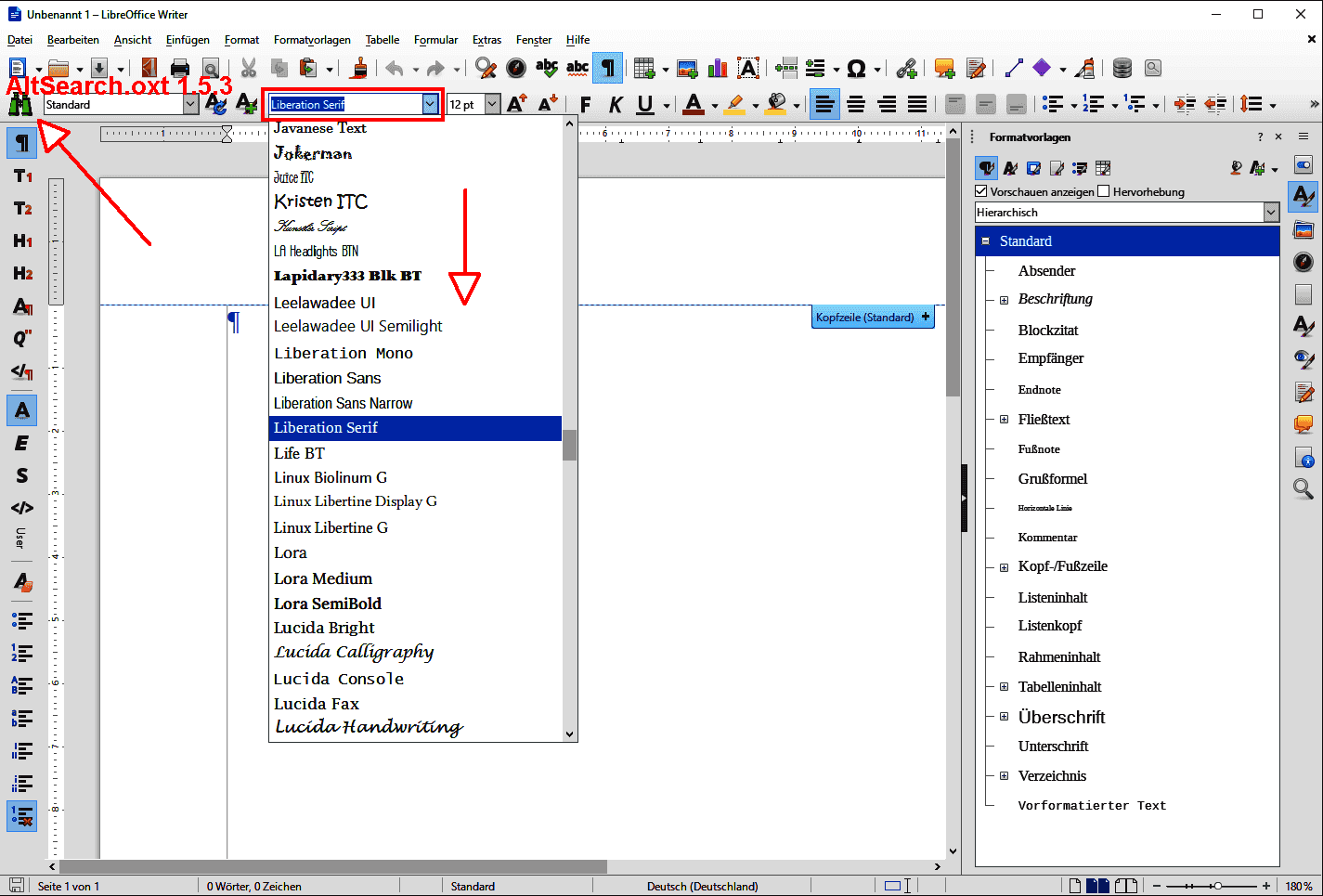

15Albert hat geschrieben: Di, 26.05.2026 16:34 Endlich habe ich 26.2.3.2 installiert.
Wie jetzt wechseln der Schriftart, die ist jetzt ganz weit hinten versteckt ist.
Wie meinst du das?! Hast du etwa die Benutzeroberfläche gewechselt? Kannst du dazu einen Screenshot erstellen?
15Albert hat geschrieben: Di, 26.05.2026 16:34 Ebenso hätte ich gern AltSearch ,das Grüne Fernglas, als eigenes Menü.
Nach der Installation von AltSearch.oxt kann man doch das Icon an die Menüleiste anheften?! (siehe Screenshot)
Hinweis: Verwende die neueste Version 1.5.3, Download hier: https://extensions.libreoffice.org/en/extensions/show/70066

Re: Schriftart einfacher platzieren / AltSearch
Verfasst: Mi, 27.05.2026 17:24
von miesepeter
Hallo Albert,
das scheint mir eine verfahrene Lage zu sein.
Benutzerprofil automatisch neu erzeugen und damit die ursprünglichen Befehlsleisten wiederherstellen Bei einem neugebildeten Benutzerprofil sind beide Befehlsleisten (Standardleiste und Formatleiste) wieder vorhanden und wenigstens die Schriftauswahl sollte wieder funktionieren.
AltSearch.oxt
Wenn das Benutzerprofil neu erzeugt wird, dann ist AltSearch.oxt weg und muss neu installiert werden. Nach einem Neustart von LibreOffice sollte sich das Icon als "eigenständige Befehlsleiste" zeigen. Wenn du das Icon nicht so wie in meinem Screenshot platzieren kannst, dann rufst du's halt so wie bisher auf. So oft wirst du das nicht benötigen. (Ansonsten kann man AltSearch auch über das Menü Bearbeiten aufrufen, dort gleich in der Nähe des rugulären Tools SUCHEN&ERSETZEN.)
