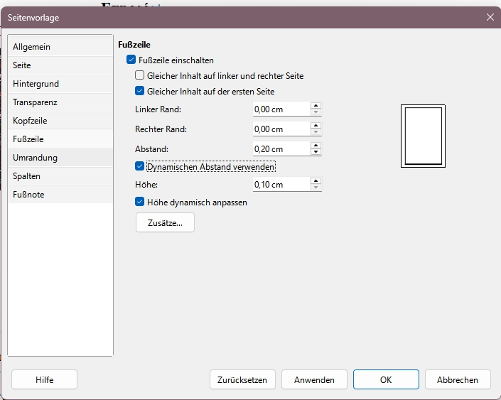

Jetzt habe ich es gefunden.
Man muss nur lange genug suchen und probieren
Albert
Fußzeile links rechts.jpg (105.19 KiB) 63908 mal betrachtet
