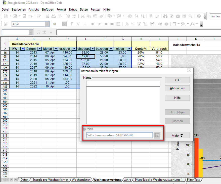

Im Moment funzt alles sehr sauber nachdem ich mit Stephan's Makro die defekten Bereiche geputzt habe. Im Originalsheet
https://oooforum.de/viewtopic.php?f=2&t ... 55#p294151
war der Filterbereich nach unten bereits großzügig dimensioniert weit über die bereits gefüllten Zellen hinaus, da ja ständig neue Werte hinzukommen und man nicht laufend den Filter anpassen will.
Deswegen müsste man sich zur Ermittlung des genauen Datenbereiches, für den man den Autofilter nochmal neu setzt um den Defekten zu killen, den Bereich erstmal ermitteln wenn man sich es nicht aufgeschrieben hat.
Etwa mit
Daten --> Bereich festlegen:
Datenbereich für aktiven Filter
Autofilter 03.png (111.23 KiB) 6601 mal betrachtet
Wenn man den zu löschenden Bereich nicht genau trifft, gibt es nochmehr Kuddelmuddel :shock:
Aber mit Stephan's Makro funzt das ja prima.
