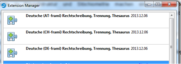

Bei richtiger Installation der Wörterbücher (Extensionen) müsste es bei Dir etwa so aussehen:
2015-06-03 13_41_56-Extension Manager.gif (12.12 KiB) 6833 mal betrachtet
Du behauptest zwar, dass Du das Benutzerverzeichnis umbenannt hast, aber ich befürchte, dass Du der Einfachheit halber nicht nur das Literaturverzeichnis, sondern das komplette umbenannte Verzeichnis zurück kopiert hast.

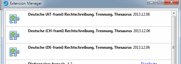

also meine Extensions sehen so aus:

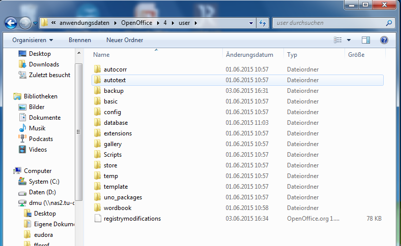

nach dem umbennen der Benutzerverzeichnisse habe ich nur folgende Ordner vom alten Verzeichnis übernommen:

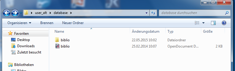

wenn ich von den Biblio-daten nur eine oder mehrere bestimmte übernehmen darf, bitte sagen.

das was ich aus den Grafiken entnehmen kann wäre OK.
Demzufolge kann es, aus welchen Gründen auch immer, nur am Benutzerverzeichnis liegen. Du bist Dir sicher, dass Du das richtige Benutzerverzeichnis beim Umbenennen erwischt hast, denn wenn Du vorher die Programmversion, z. B. 3.x.x, hattest, dann hast Du nun insgesamt 2 Verzeichnisse:
C:\Users\%USERNAME%\AppData\Roaming\OpenOffice\3 = OpenOffice 3.x.x
C:\Users\%USERNAME%\AppData\Roaming\OpenOffice\4 = OpenOffice 4.x.x

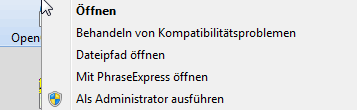

nun bin ich mit meinem Latein am Ende. Irgendetwas ist krank auf Deinem System. Eine letzte Chance sehe ich noch, wenn Du das Programm einmalig über das Kontextmenü als Administrator ausführst:

ich habe die User-Datei vom PC gefunden und umbenannt. Die Literaturdatenbank wurde übernommen.

damit wäre der Nachweis erbracht, dass OpenOffice nicht Ursache, sondern Betroffener von einem Berechtigungsproblem auf Betriebssystemebene ist /war.
seraphim-raphael hat geschrieben: interessant! wenn ich openoffice als admin starte, steht vor "deutsch" das ABC-Icon .
Das habe ich nicht geschrieben. Also nicht als Administrator anmelden und dann das Programm starten, denn dann wird das Benutzerprofil Administrator benutzt, sondern unter Deinen Benutzernamen aus dem Kontextmenü die Option Als Administrator ausführen wählen.

tut mir leid, unglücklich formuliert.
ich habe openoffice natürlich mit "Als Administrator ausführen" gestartet
