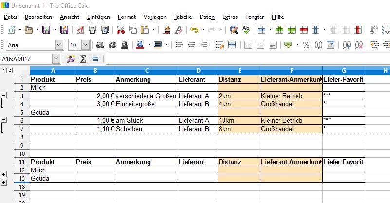

Also, mein Wunsch wäre:
Ein Produkt hat mehrere Lieferanten. Bei Lieferant A kostet es 2€ und ist in verschiedenen Größen lieferbar. Bei Lieferant B kostet es 3€ und is nur in einer Größe lieferbar.
So soll es dann in der Abfrage letztlich aussehen:
Screenshot (20200726-162148).jpg (70.08 KiB) 11244 mal betrachtet
Ich habe dort die Lieferanten mit Produktanmerkung, Lieferantendistanz, Lieferantenanmerkung & Lieferantenfavorit gruppiert. Oben in ausgeklappter Ansicht, unten in zusammengeklappter Gruppierung.
Lieferantendistanz, Lieferantenanmerkung (orange markiert) sind in der Abfrage automatisch hinzugefügt (durch Lieferanten-Tabelle-Integration).
Die Spalte Favorit würde ich erst später mit Sternchen ausfüllen.
Ist soetwas in Base möglich?? Also, dass es das Produk nur 1x als Datensatz gibt und die jeweiligen Lieferanten mit Produktanmerkung, Lieferantenanmerkung, usw. dadrunter gruppiert werden?
Falls das nicht möglich ist, dann müsste ich halt für jeden Lieferanten das Produkt extra erstellen...

so etwas wie mehrere Lieferanten einem Produkt zuzuordnen und auch mehrere Produkte einem Lieferanten zuzuordnen gibt es sogenannte n:m-Beziehungen. Das geht über Unterformulare und Listenfelder. deswegen noch einmal der Verweis auf das einführende Beispiel im Handbuch. Da habe ich das am Beispiel Sport mit beschrieben: Teilnahme an so etwas wie dem Sportabzeichen. Einem Teilnehmer werden mehrere Sportarten zugeordnet. Aber auch eine Sportart hat natürlich viele TeilnehmerInnen.
Eine Frage am Rande: was für eine Office-Version verwendest Du denn eigentlich. Ich lese auf dem Screenshot so etwas wie Trio Office Calc. Dass die "Datenquelle als Tabelle" nicht ganz normal in der Navigationsleiste steht und auch alles anzeigt, was in der aktuellen Datenquelle steht macht mich da etwas misstrauisch.

das weiß ich doch im Prinzip schon- hatte ich mir schon (grob) durchgelesen. Grob deshalb, da ich Step-by-Step vorgehen wollte. Alles auf einmal kann ich nicht.
Also, dass ich ein Produkt mit mehreren Lieferanten kombinieren kann und einen Lieferanten auch mit mehreren Produkten, weiß ich.
Mir ging es eher um die Frage, ob mein gewünschtes Komplettpaket realisierbar ist.
Also auch, dass ich in einer Tabelle oder Abfrage Gruppierungen auf- & zuklappen kann.
Und auch, ob ich innerhalb des Formulars für ein Produkt schreiben kann "Bei Lieferant A Anmerkung blabla". Und "bei Lieferant B Anmerkung blubbblubb". Und diese Anmerkungen entsprechend den Lieferanten zuweisen kann.
Eine solche n:m-Beziehung macht für mich eigenlich nur Sinn, wenn diese beiden Funktionen realisierbar sind.
Trio Office hab ich bisher für alles verwendet (Writer, Calc,...). Nur Datenbanken sind damit nicht möglich. Deshalb hatte ich mir nun zusätzlich OpenOffice installiert, was ich aber nur für die Datenbank verwende.
Das Bild zeigt nur eine Beispiel-Tabelle, erstellt in Trio Office. Diese hab ich nur erstellt, um deutlich zu machen, was mein Wunschergebnis ist. Danach hab ich sie wieder gelöscht. Sie hat also nichts mit der Datenbank zu tun. OpenOffice (mit der Datenbank) ist Apache OpenOffice 4.1.7.

aufklappen und Zuklappen wie in Calc kannst Du da nichts. Die Formulare, die Du erstellst, sind vom Prinzip her Writer-Dokumente.
Aber natürlich kannst Du in der Lieferantentabelle alle möglichen Anmerkungen zum Lieferanten machen und in der Verbindungstabelle alle möglichen Anmerkungen, die nur genau das Produkt bei dem Lieferanten betreffen.
