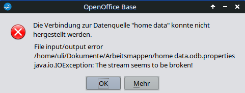

NOTRUF
Jetzt ist es passiert. Ich hatte zuletzt Daten aus einer Tabelle mit calc (F4/Datenquelle) ausgelesen um sie in einem Diagramm zu verwerten. Hat geklappt.
Aich am nächsten Tag die Datenbank öffne kam folgendes.

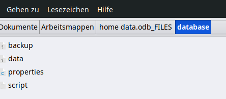

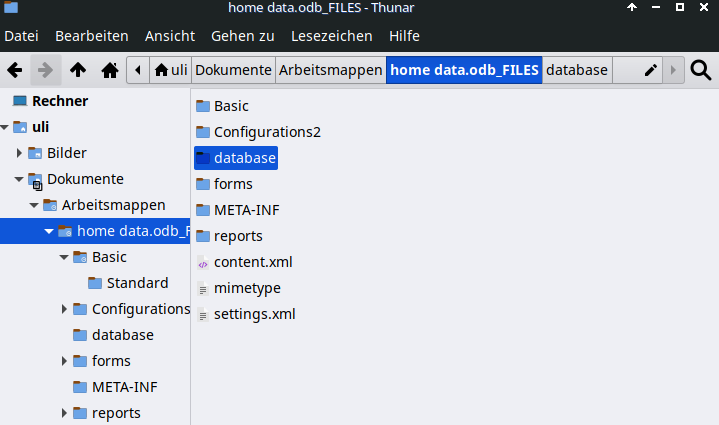

Es sind alle Formulare, Abfragen, Berichte noch da. Der Zugriff auf die Tabellen ist aber nicht möglich. Auch die sind scheinbar noch da.
Habe versucht an die Daten ranzukommen und es klappt auch, bis eben auf die Daten an sich. Ich bekomme die Dateien nicht geknackt um die Daten zu retten.
Vielleicht kann jemand helfen an die Daten ranzukommen.
Re: Parameterabfrage für Zeitraum
Verfasst: Fr, 04.08.2023 10:23
von F3K Total
wenn du mir die Datei schicken möchtest, damit ich versuchen kann die Daten zu retten, kontaktiere mich über Private Nachrichten
