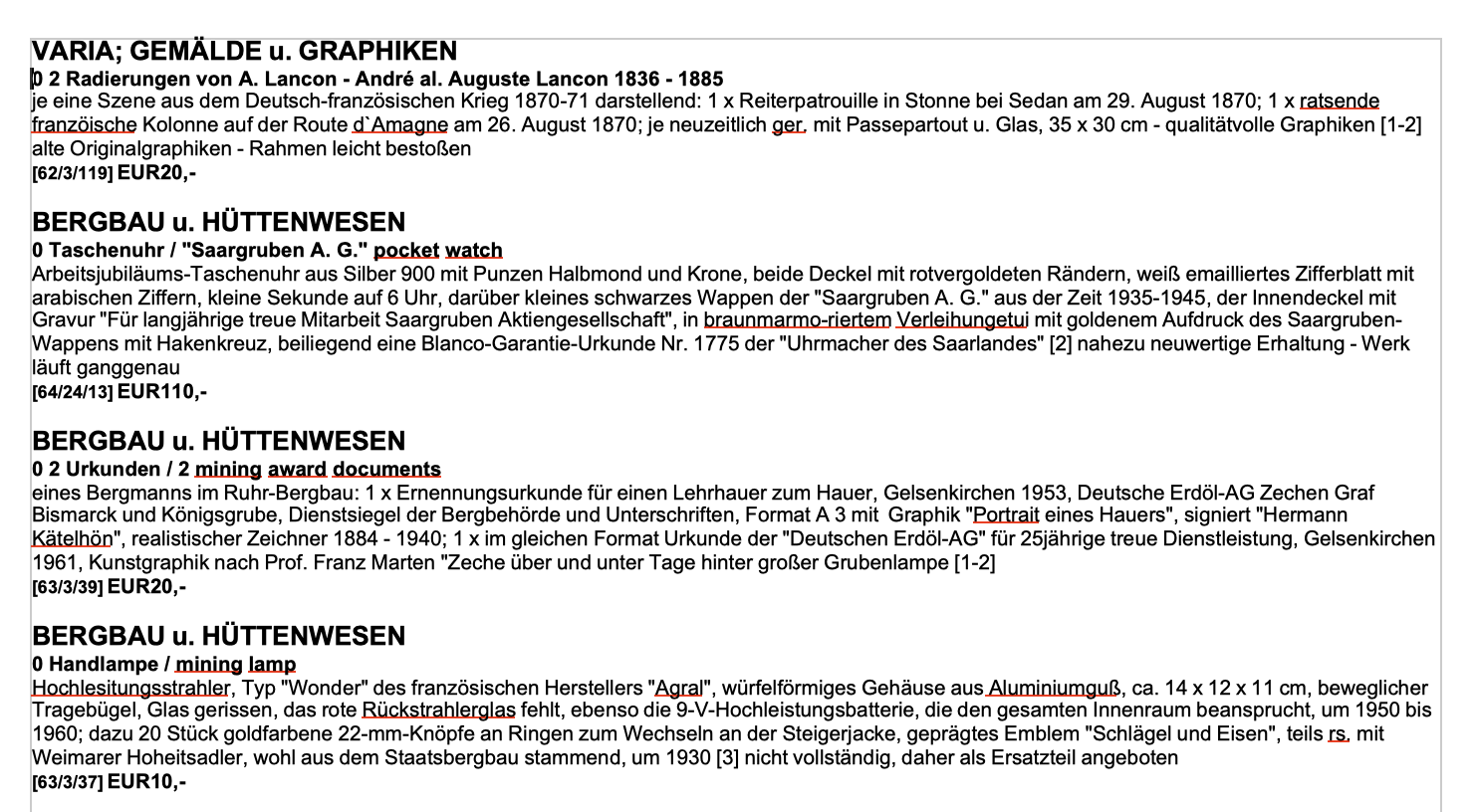

Re: Text zwischen 2 Markern Formatieren
Verfasst: So, 28.01.2024 13:55
von Nightskull
anbei die exportierte Katalog Datei aus der Mysql Datenbank.
Teilkatalog.rtf
(21.75 KiB) 594-mal heruntergeladen
Beim speichern aus dem textEdit von Apple wurde aus der Katalog.txt ein Teilkatalog.rtf .
Verfasst: So, 28.01.2024 14:09
von mikeleb
Dabei scheint das ganze Format richtig durcheinandergekommen zu sein (u. a. mit Unmengen Zeilenumbrüchen, die alles zunichte machen)
Mach mal bitte folgendes: Wenn du das Makro startest entsteht ja eine Calc-Datei. Speichere diese bitte ab (es reicht, wenn die ersten ca. 20 Zeilen bleiben, den Rest kannst du löschen) und lade sie hier hoch. Dann sollte erkennbar sein, was in der katalog.txt los ist.
Verfasst: So, 28.01.2024 14:23
von Nightskull
aus der vorlage_auktion_odf1_2.odt von dir, hatte ich wie beschrieben das Macro den Code abgeändert (Filepicker.getFiles).
Daraus machte er eine calc Datei , und dann eine vorlage_auktion_odf1_2.odt .
Super, hat funktioniert mit alle Formatierungen.
Das einzige was jetzt noch stört, sind die immer kehrende Kategorien (Bergbau u. Hüttenwesen), sie Bild.

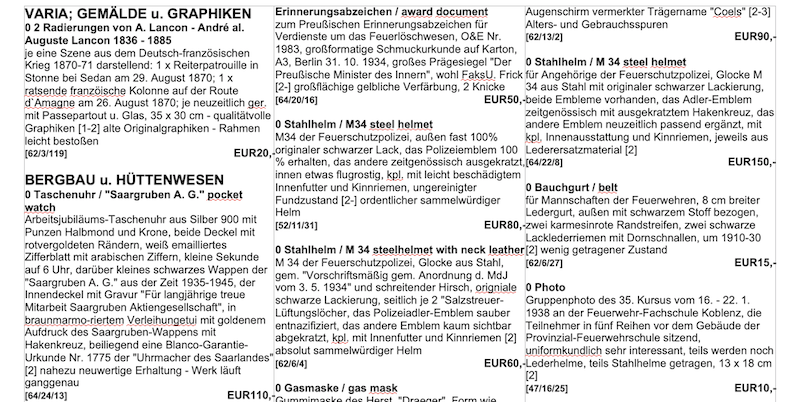

Verfasst: So, 28.01.2024 15:26
von Nightskull
Hallo mikeleb,
danke werde es versuchen umzusetzen .
Noch eine kleine Änderung der Formatierung.
Eventuell noch den Preis nach rechts , also rechtsbündig machen. Wäre das auch noch irgendwie um zusetzen.
so soll der fertige katalog aussehen .png (250.33 KiB) 21700 mal betrachtet
Die drei Spalten bekomme ich noch selbst hin. :)
Ansonsten passt soweit alles. Wie kann ich das nur gutmachen?
Verfasst: So, 28.01.2024 17:18
von mikeleb
dazu ist es sinnvoll eine weitere Absatzvorlage für den Absatz mit der Nummer und dem Preis einzusetzen - anbei die geänderte Variante.
In der Absatzvorlage "auktionspreis" ist (versuchsweise) ein rechtsbündiger Tabulator bei 8 cm definiert. Du brauchst nur die Formatvorlage deinen Wünschen anpassen und die Formatierung aller entsprechender Absätze folgt automatisch. Das geht auch mit allen anderen Formatvorlagen, falls du im Nachhinein etwas an der Schriftart, -größe, Ausrichtung, ... ändern willst.
Folgende Absatzvorlage sind angelegt:
auktionskategorie
auktionstitel
auktionstext
auktionspreis
Für die Auktionsnummer (die ja innerhalb eines Absatzes anders formatiert sein soll) ist die Zeichenvorlage
auktionsnummer
zuständig.

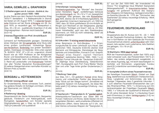

Verfasst: So, 28.01.2024 20:18
von Nightskull
mikeleb hat geschrieben: So, 28.01.2024 17:18 In der Absatzvorlage "auktionspreis" ist (versuchsweise) ein rechtsbündiger Tabulator bei 8 cm definiert. Du brauchst nur die Formatvorlage deinen Wünschen anpassen und die Formatierung aller entsprechender Absätze folgt automatisch. Das geht auch mit allen anderen Formatvorlagen, falls du im Nachhinein etwas an der Schriftart, -größe, Ausrichtung, ... ändern willst.
Das mit dem Ändern der Formatierung in Schriftart, Größe Ausrichtung etc. muss du mir mal im Macro erklären.
Ich weis nicht an welchen "Schrauben" ich da drehen sollte.
Ansonsten hat deine überarbeitende Datei hervoragend funktioniert.
Hier das Ergebnis :
Ergebnis der KatalogDatei.png (332.3 KiB) 21663 mal betrachtet
Das versetzen des Preises um 8cm nach rechts passt dann bei 3 spaltiger Darstellung!!

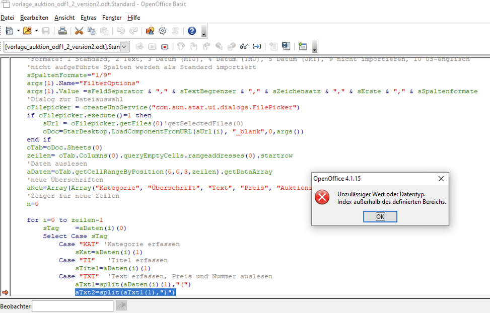

habe nun noch mal ein Test gemacht mit der exportierten KATALOG.TXT (710Kb).
Habe mit der neuen überarbeiteten Datei von dir (vorlage_auktion_odf1_2_version2.odt) das Macro gestartet,
hier wird zunächst eine calc Datei erstellt. Dann stoppt es.
Gestern mit der verkürzten KATALOG.TXT (11Kb) wird die Datei erstellt mit alle Formatierungen.
Was könnte das sein.
Verfasst: Mo, 29.01.2024 18:32
von mikeleb
der fehler wir dauftreten, wenn es im Text zwischen #TXT# und #txt# keine Klammern gibt. In der Klammer müsste die Katalognummer stehen und sollte eigentlich immer vorhanden sein.
Du kannst dir ja mal die Calc-Datei ansehen: in der ersten Spalte müsste immer entweder KAT, TI oder TXT und in der zweiten Spalte dann der entsprechende Text.

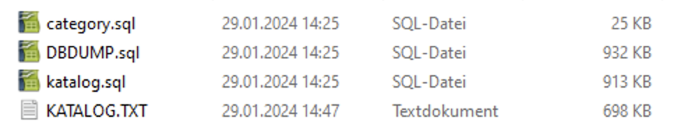

Verfasst: Mo, 29.01.2024 19:41
von Nightskull
Hallo mikeleb,
ich habe heute mal diese 4 Dateien vom mysql Server heruntergeladen.
Zum einem die category.sql, DBDUMP.sql, katalog.sql und die KATALOG.TXT mit den ganzen Markern.
anbei dar Screenshot :
