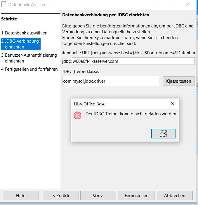

Also bitte com.mysql.jdbc.driver in com.mysql.cj.jdbc.Driver ändern.
Und dann auch in die allgemeine Zeile nur die Angabe einsetzen, die ich gepostet habe. Statt localhost dürfte da bei Dir vermutlich w00a0ff4.kasserver.com stehen. Das kann ich allerdings nicht sagen.
Also so:
jdbc:mysql://w00a0ff4.kasserver.com/d033edc6?useUnicode=true&useJDBCCompliantTimezoneShift=true&useLegacyDatetimeCode=false&serverTimezone=UTC

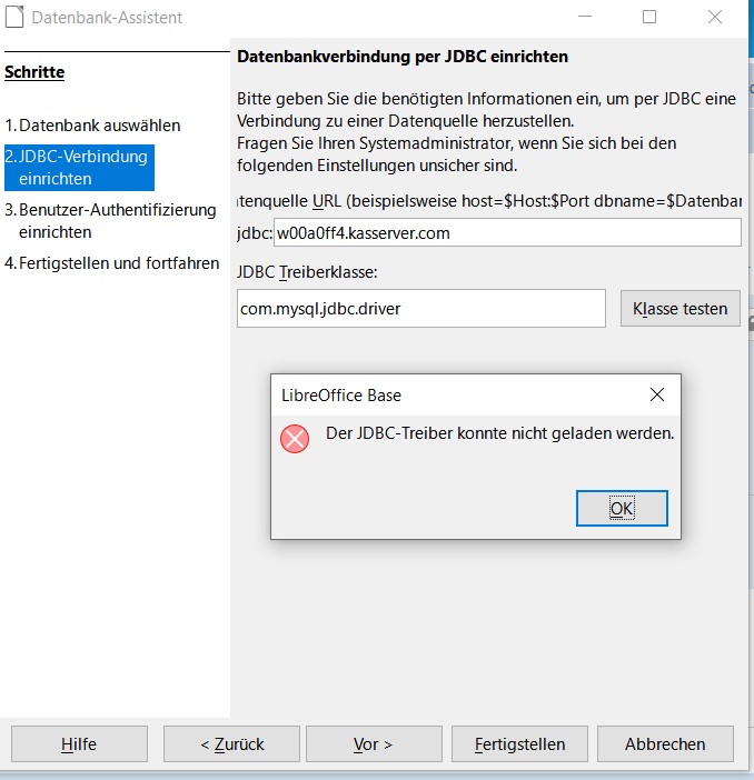

Screenshot 2020-10-25 195332.jpg (91.57 KiB) 12258 mal betrachtet
Geht leider immer noch nicht.
Re: Base und All-inkl.com
Verfasst: So, 25.10.2020 20:01
von RobertG
Du hast auch nicht die Eingaben dort gemacht, wo sie hin gehören:
Zu jdbc: gehört alles das, was ich in der vorherigen Nachricht gepostet habe. Einfach kopieren.
zu JDBC-Treiberklasse: Das muss com.mysql.cj.jdbc.Driver bei den neueren Versionen heißen.
Ich hänge einmal das Beispiel an. Wenn Du Glück hast, dann musst Du nur das Passwort noch angeben.
Verfasst: So, 25.10.2020 20:11
von Roxianna
Danke, jetzt geht es, glaube ich.
In der vorigen Nachricht hatte ich das Zitat übersehen. Die Treiberklasse hatte ich erst so, wie du mir um 19:34 Uhr geschrieben hattest. Dann hattest du um 19:47 Uhr etwas anderes geschrieben. Daraufhin habe ich es wieder geändert.
Das Zitat um 19:47 Uhr habe ich übersehen. Bin mittlerweile nur noch genervt.

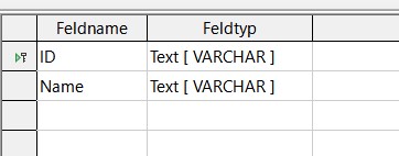

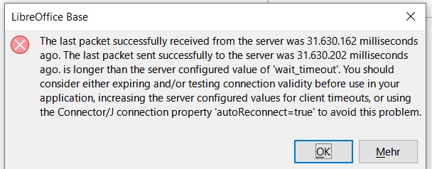

Screenshot 2020-10-26 022105.jpg (20.64 KiB) 12210 mal betrachtet
Screenshot 2020-10-26 022022.jpg (21.92 KiB) 12210 mal betrachtet
Ich habe im Handbuch auch gelesen, daß ich keine Calc Tabelle so einfügen kann, daß ich sie im Anschluß auch bearbeiten kann. Daher muß ich wohl jetzt alles einzeln einfügen. Wenn ich jetzt die Feldnamen habe, kann ich denn wenigstens irgendwie die gesamte Mitgliederliste einfügen oder muß ich auch 270 Mitglieder per Hand einfügen?

Packe einmal in die Verbindungszeile direkt nach dem Fragezeichen
autoReconnect=true&
rein.
Tabellen aus Calc kannst Du sehr wohl übernehmen. Du musst nur ein unverwechselbares Feld haben, das als Primärschlüssel dient.

RobertG hat geschrieben: Mo, 26.10.2020 08:38 Packe einmal in die Verbindungszeile direkt nach dem Fragezeichen
autoReconnect=true&
rein.
Hat geklappt.Danke

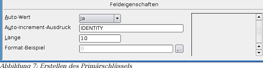

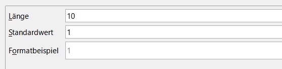

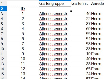

Screenshot 2020-10-26 164538.jpg (68.82 KiB) 12163 mal betrachtet
So ungefähr?
Sylvia
Verfasst: Mo, 26.10.2020 17:43
von RobertG
Hallo Sylvia,
ID gehört in die erste Zeile. Zeile 2 löscht Du dann.Dann markierst Du den gesamten Inhalt der zukünftigen Datenbanktabellen und kopierst ihn in die Zwischenablage. Beim Impot musst Du darauf achten, dass
- die erste Zeile die Spaltenbeschriftungen enthält
- für das Feld "ID" ein Integer-Datentyp gewählt wird und
- das Feld ID zum Primärschlüssel wird.
Wie Du die anderen Spaltenformatierungen machst musst Du selbst überlegen. Der Assistent versucht dies automatisch, nimmt aber dann im Zweifelsfall immer VARCHAR.
Nur Versuch macht kluch ...

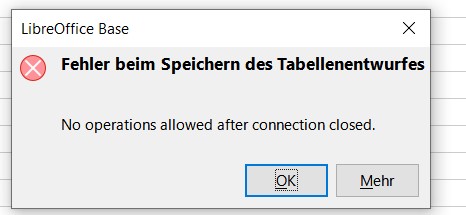

Ich hatte alle Daten rüber kopiert und eingefügt. Dann die Feldtypen angelegt mit dem Primärschlüssel. Als ich es dann abspeichern wollte, kam folgende Meldung:
Screenshot 2020-10-27 020108.jpg (53.35 KiB) 12128 mal betrachtet
Dachte Verbindung wäre abgebrochen, also neu verbunden. Das gleiche nochmal und wieder diese Meldung.

Es fehlt "Datum" und bei Varchar kann ich nur Ziffern / Zahlen einfügen. Gerade noch einen 2.Test gemacht und als ich bei ID Integer eingegeben habe, klappte es zumindest mit der Eingabe des Textes.
Aber diese Fehlermeldung kommt auch, wenn ich die Tabellen löschen will.

Hallo Sylvia,
ich würde jetzt folgendermaßen vorgehen:
Anlegen der Tabelle unter phpMyAdmin. Das geht deutlich sicherer, weil Du von dort aus direkt auf die Datenbank zugreifst. Ist ja auf dem gleichen System - localhost - wie die Datenbank.
In Base den Tabellenordner aufrufen und Ansicht - Tabellen aktualisieren.
Anschließend die Tabelle aus Calc nehmen und über Base einfügen. Jetzt musst Du nicht mehr die Felder bearbeiten, nur noch gegebenenfalls die Reihenfolge. Du hängst nämlich die Daten an eine Tabelle an.
Mir wäre die Verbindung zu der Datenbank zur Zeit zu instabil. Da würde ich probieren, ob es mit anderen Treibern (direkte Verbindung z.B.) stabiler läuft. Allerdings habe ich mit der Verbindung Base - Datenbank im Internet - nicht groß Erfahrungen sammeln können. Das mache ich leiber, wie phpMyAdmin es auch macht, über PHP dem Server.
