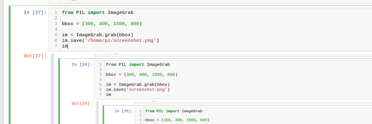

zunächst mal ein Entwurf direkt aus jupyter notebook
from PIL import ImageGrab
bbox = (300, 400, 1500, 800)
im = ImageGrab.grab(bbox)
im.save('/home/pi/screenshot.png')
im
im notebook wird mir dann auch der screenshot im screenshot im …usw. gezeigt:
alles super…

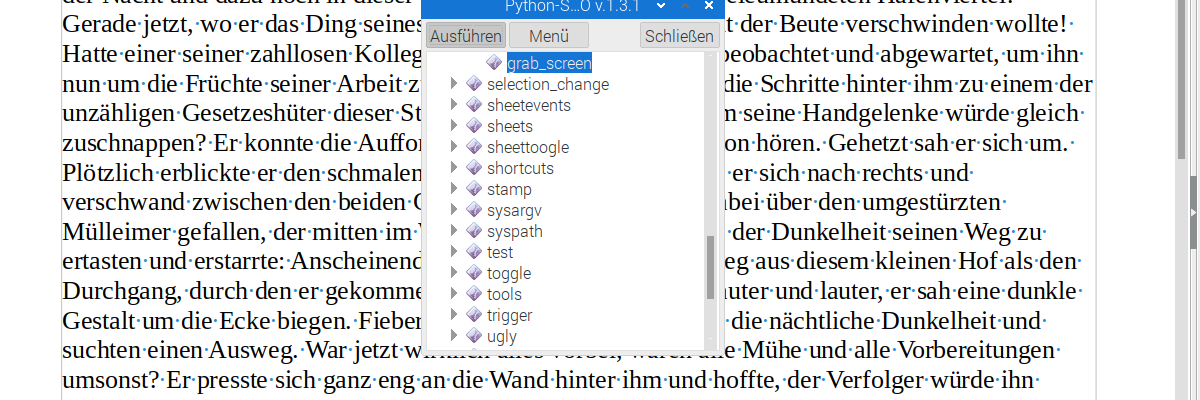

und jetzt das janze als Funktion die (auch) per Tastenkürzel aus LO aufgrufen werden kann…
def grab_screen(*_):
    im.save('/home/pi/screenshot_from_lo.png')
und …##Scheisse## … beim Aufruf der Funktion grätscht mir uno.py von der Seite rein, und verhindert mit seinen Sonderlocken den richtigen Import der nötigen Bibliotheken.
edit: nachdem ich:
> pip3 uninstall defusedxml
ausgeführt habe tuts der Funktionaufruf aus LO heraus, beispielhaft aus writer:
