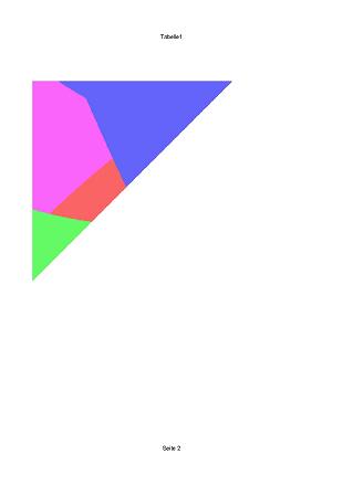

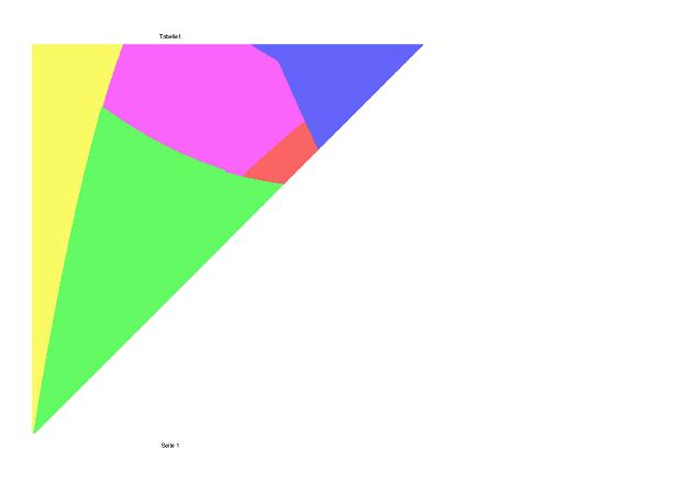

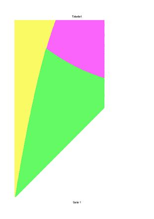

ich werde es noch anderes machen:
Ich teile die Tabelle einfach in mehrere Teile auf und füge die Teile mit einem Grafikprogramm wieder zusammen.
Ist mit Sicherheit nicht die eleganteste Lösung aber simpel und funktioniert auch :wink:
Diagramm Hälfte.JPG (6.49 KiB) 3017 mal betrachtet
Diagramm Hälfte Seite 2.JPG (5.46 KiB) 3016 mal betrachtet
Simon
PS.: Theoretisch könnte ich auch in 4 Teile aufteilen und so die Präzision weiter steigern.
Das Ganze ist für meine Diplomarbeit und sollte möglichst wenig verpixelt sein.

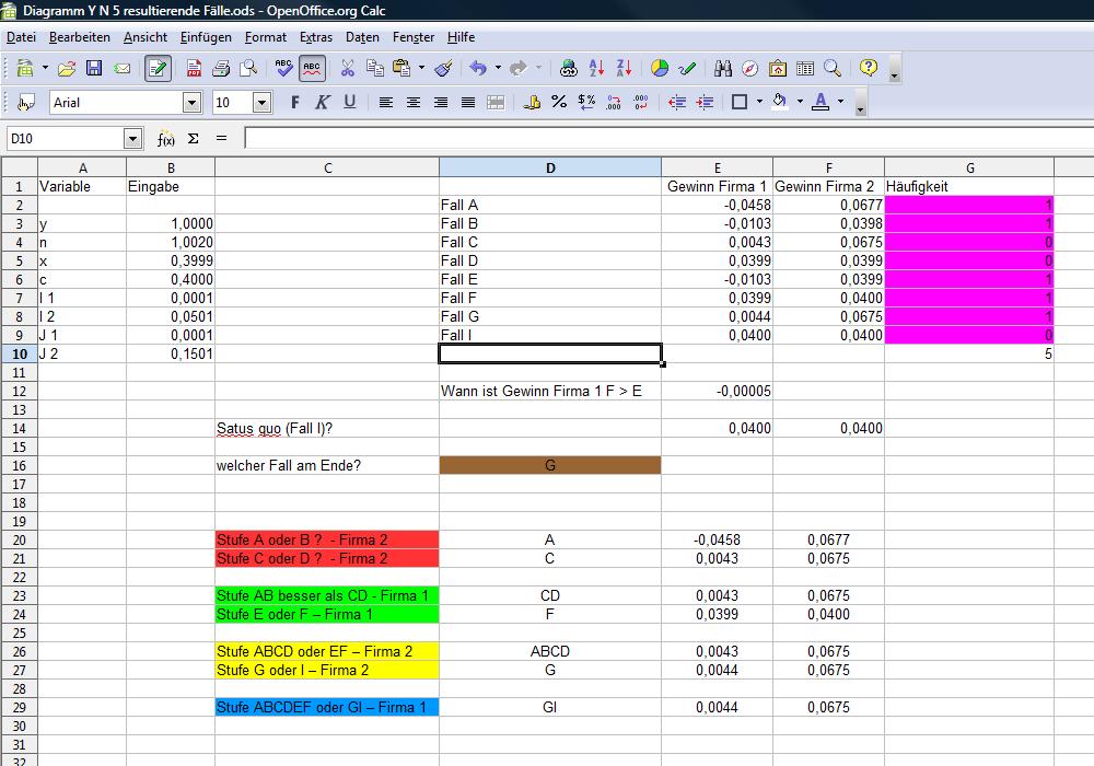

Die letzte Formel (Zelle D16) z.B. ist der folgende Code:
=WENN(D29="ABCDEF";WENN(D26="ABCD";WENN(D23="AB";WENN(D20="A";"A";WENN(D20="B";"B";"Fehler"));WENN(D21="C";"C";WENN(D21="D";"D";"Fehler")));WENN(D24="E";"E";WENN(D24="F";"F";"Fehler")));WENN(D27="G";"G";WENN(D27="I";"I";"Fehler")))
und dieser setzt sich aus 7 weiteren Formel zusammen, welche sich wiederrum aus 16 Berechnungen ergeben.
Das alles in eine "Monsterformel" zu stecken habe ich mich nicht getraut und ich hätte mit Sicherheit auch einen Fehler gemacht.
vorherige Berechnungen.jpg (127.38 KiB) 2998 mal betrachtet
Da habe ich dann lieber folgendes Makro geschrieben:

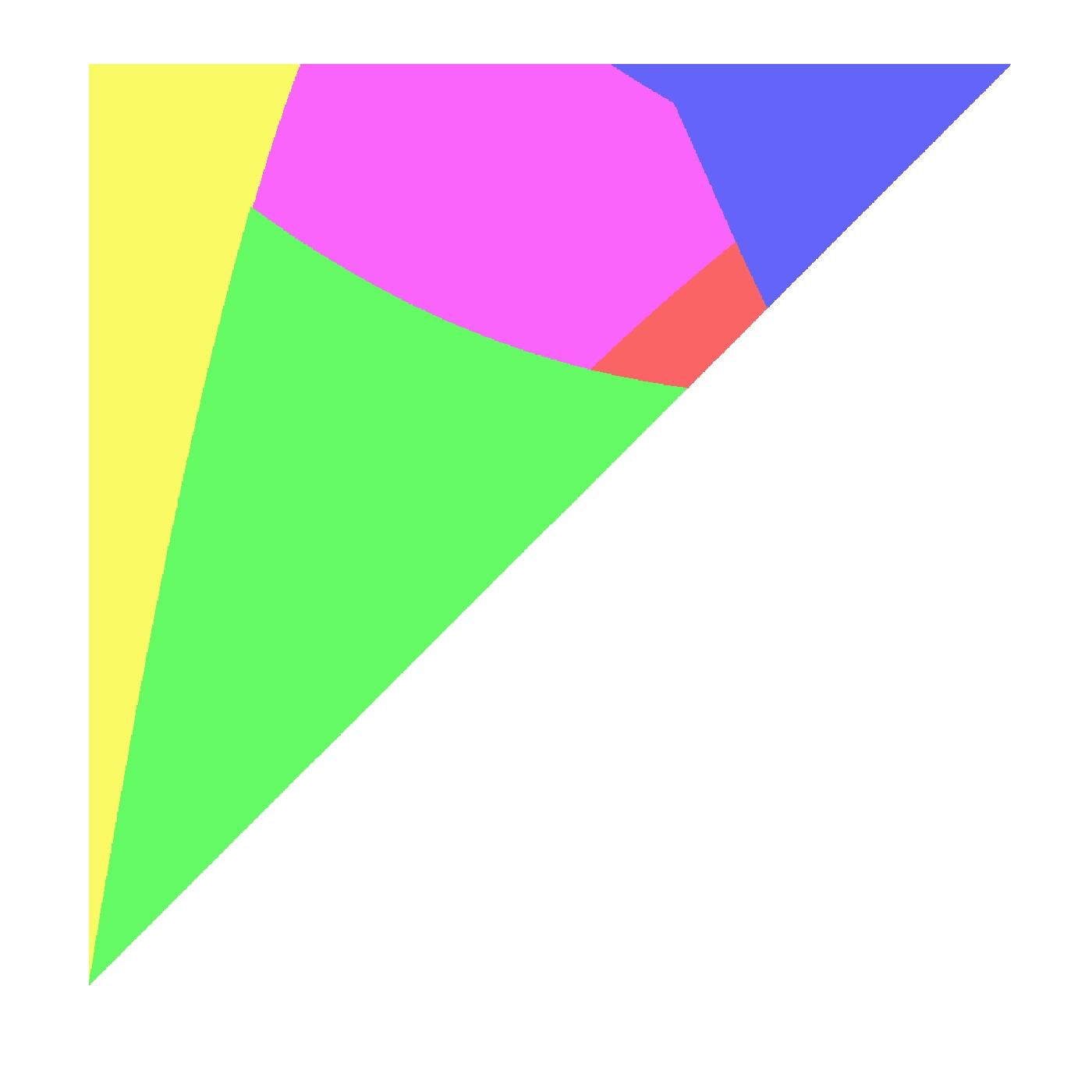

PS.: Nachdem mein Rechner über 3 h mit dem abgeänderten Makro gerechnet hat (also 4 Teilstücke der Tabelle erstellt hat), bin ich nun endlich mit der Qualität zufrieden :D
Ich würde das fertige Bild gerne in den Anhang packen, es ist allerdings unkomprimiert 24,8 MB groß. Deshalb füge ich das Jpeg bei, das immernoch eine gute Qualität bietet.
Komplett -300dpi high.jpg (47 KiB) 2981 mal betrachtet

Das Bild sieht jetzt richtig gut aus.
Jetzt reizt mich noch die Frage: wie lautet denn die Aufgabe deiner Diplomarbeit?
Es hat offensichtlich mit der Gewinnoptimierung von Firmen zu tun.
Schöne Grüsse -Hans-
