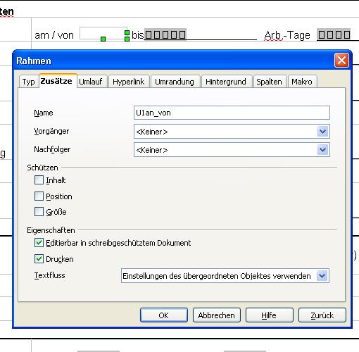

Ich bereite die Vorlage vor, wie ich sie brauche, gebe die Eigenschaften in die Rahmen ein.

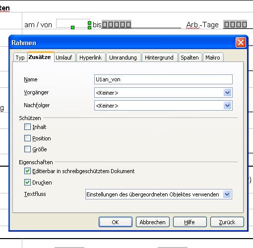

Rahmeneigenschaften Rahmen
Danach markiere ich das gesammte Dokument und lege einen Bereich an, der schreibgeschützt ist. Nur dann kann ich den Rahmeninhalt nicht mehr editieren, sprich ausfüllen.

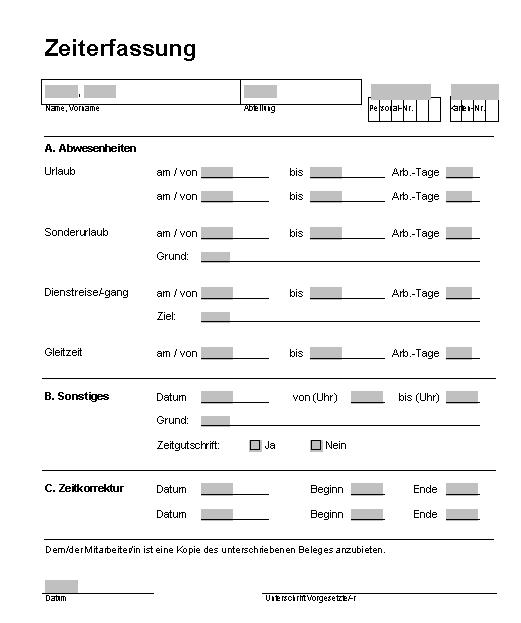

Mit OOo erstellt
Mit OOo erstellt

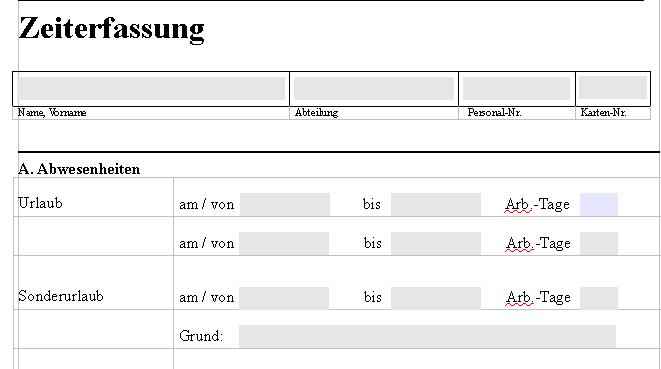

Am liebsten wäre es mir, wenn die Textfelder so aussehen und funktionieren würden, wie in MS Word und deshalb will ich Rahmen verwenden.
Mit Word erstellt
Mit Word erstellt

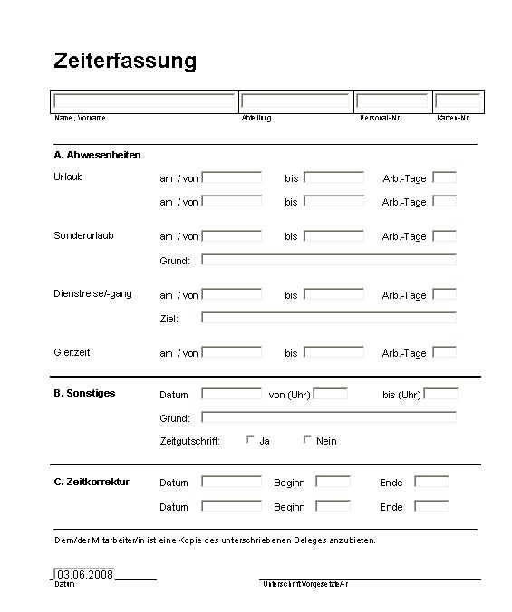

So habe ich es jetzt auch gemacht! Sieht der Orginalvorlage sehr ähnlich und es kann keiner meckern.

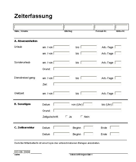

fertige Vorlage
fertige Vorlage
