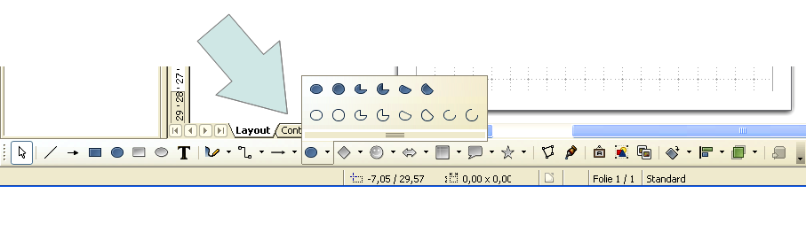

white_chapel hat geschrieben:da ich den Punktmodus nicht erreichen kann.
Könnt Ihr helfen?Danke!
oben ist doch beschrieben, wie's einfacher geht. Punkte bearbeiten wäre für mich ein Notbehelf...
LibO 3.4.4 unter WindowsXP
Symbolleiste Kreise und Ovale
Re: Viertelkreis zeichnen
Verfasst: Di, 24.01.2012 16:37
von Constructus
whitechapel hat geschrieben: Die Symbolleiste Kreise und Ovale kann ich immer noch nicht aktivieren. Sie taucht unter Ansicht ---> Symbolleisten noch nicht einmal auf. Hat jemand eine Idee, woran das liegen kann?
Hallo whitechapel,
vielleicht daran, daß Du den falschen Begriff im Kopf hast? Ansicht- Symbolleisten- Zeichnen heißt die Leiste unter Writer und Draw- bei Dir auch?
Man kann die Zeichnen- Leiste auch noch um weitere Punkte ergänzen, da gibt es reichlich Hinweise in der internen Hilfe (Zeichnen-Symbolleiste) oder im OO Wiki zu. Aber die längliche graue Leiste am Ende der Zeichenleiste läßt schon in den ersten beiden Schaltflächen genügend Möglichkeiten zu.
Versuch's einfach mal
Constructus
