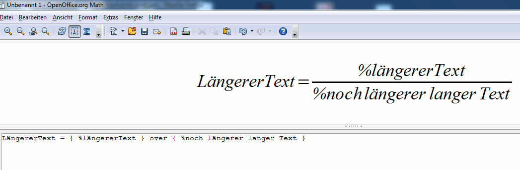

von Mignomaxx
3.4.1.
Da ist das Problem:

von F3K Total
die Lösung -> Text in Doublequotes:
Confusion Index = {"% attributting the coppy to the brand"} over {"% attributting the brand to the brand"}
Re: Bruchstrich einfügen
Verfasst: Do, 18.07.2013 12:38
von lorbass
F3K Total hat geschrieben:die Lösung -> Text in Doublequotes
Erläuterung dazu: Das Wort »to« ist ein Schlüsselwort aus der Math-Syntax »from … to …« der Grenzen von Summen und Integralen. Wenn nun Math das »to« ohne Anführungszeichen in einem Text findet, bringt das den Parser mächtig durcheinander ;)
