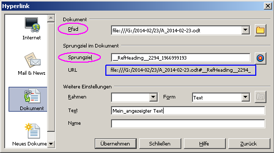

erstmal danke für die Antwort ist leider noch nicht das gesuchte
bei
war ich schon
das ist der für den Hyperlink angezeigte String/Text
- Hyperlink_01.png (13.7 KiB) 1158 mal betrachtet
URL wird ja aus den beiden Teilen
Pfad und
Sprungziel zusammen gesetzt
ich such eine Möglichkeit den Pfad bzw Teile daraus zu ersetzen ohne Sprungziel anzufassen, wenn das denn möglich ist,
aber Calc bastelt für die URL da ja noch ein
# dazwischen, darum denke ich Pfad und Sprungziel werden getrennt abgelegt, nur wo
Hmmmm oder ist es gar anders herum, es wird die gesamt URL einteilig abgelegt und für die Anzeige im Fensterchen am
# wieder getrennt

Also muss ich die URL selber trennen und wieder zusammensetzen aha !
