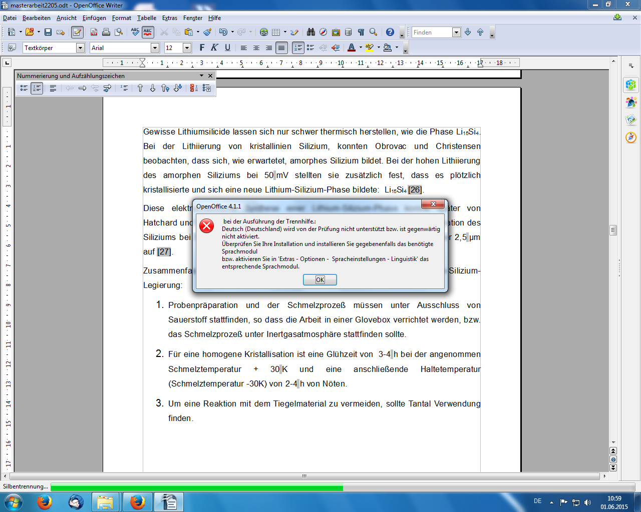

habe darauf nochmal das Benutzerverzeichnis umbenannt und eine Silbentrennung durchgeführt und bekam eine Fehlermeldung (siehe Screenshot).
Fehler selibentrennung.png (216.09 KiB) 9117 mal betrachtet

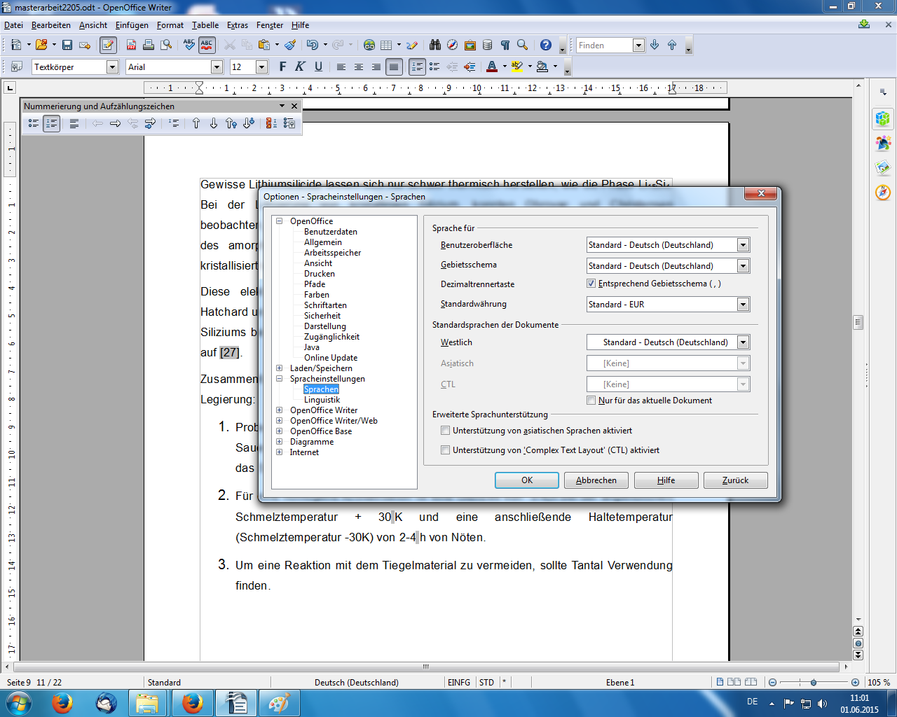

Darauf nochmal die Spracheinstellungen gecheckt. stimmen eigentlich.
meine Spracheinstellungen.png (235.73 KiB) 9117 mal betrachtet

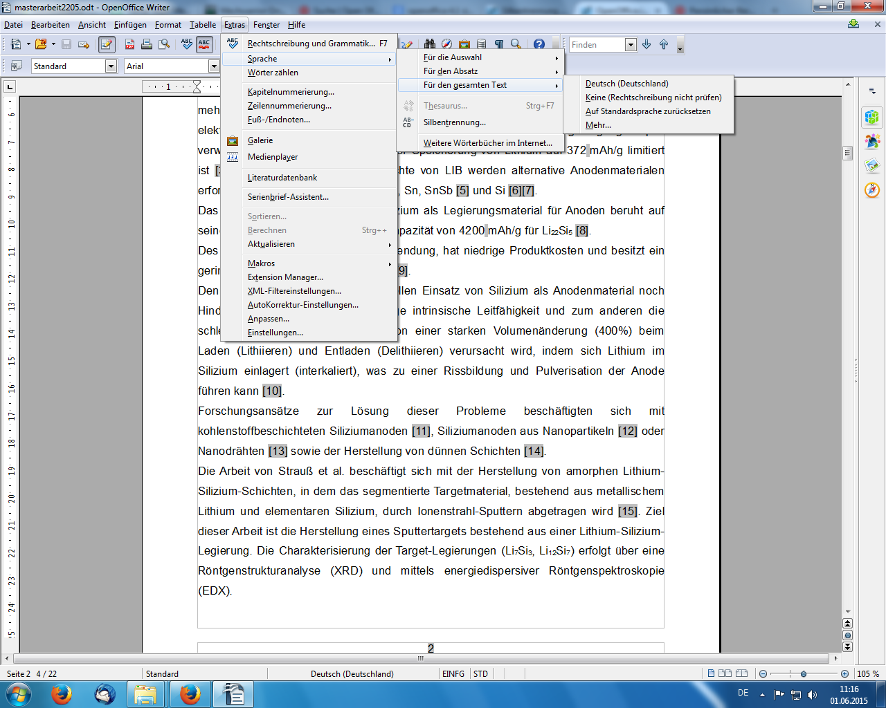

dennoch fehlt unter extras -> sprachen > für den gesamten text, ein haken bei deutsch und ich kriege den auch nicht hin.
extras - spracheinstellungen.png (203.7 KiB) 9117 mal betrachtet

Hallo seraphim-raphael,
was ist unter Extras > Optionen > Spracheinstellungen > Linguistik aktiviert? Danach wurde in der Fehlermeldung gefragt.
Re: Silbentrennung funktioniert nach Update auf OO 4.1.0 nicht
Verfasst: Mo, 01.06.2015 15:37
von seraphim-raphael
habe mal nen Screenshot gemacht.
Der kasten bei Sprachmodule ist leer, allerdings sollten die Extinctions doch nun dafür zuständig sein, oder?
