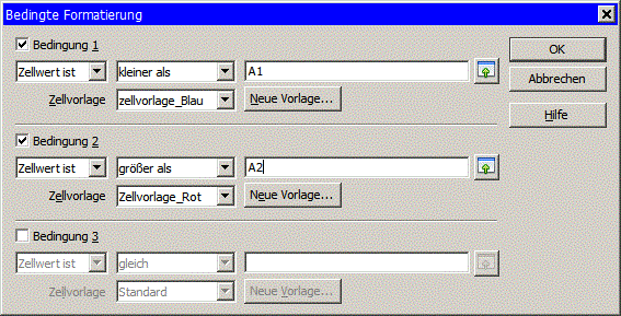

Guten Tag allerseits. Ich habe ein kleines Problem welches ihr sicher lösen könnt.in einer Tabelle möchte ich eingegebene Zahlen farbig darstellen, wenn dazu in den vorherigen Zellen die Zahlen kleiner oder größer sind. Also ich gebe in Zelle A3 eine Zahl ein und möchte, das diese Zahl blau erscheint, wenn sie kleiner ist als die Zahl in Zelle A1 und rot erscheinen wenn sie größer ist als die Zahl in Zelle A2. Da ich die Zahlen in A1 und A2 immer ändern muß, kann ich die Aufgabe nicht in der Zellen-Formatierung eingeben, sondern müßte sie in einer Formel anwenden. Kann mir da einer weiter helfen?

Markiere A3 und gehe zu →Format→Bedingte Formatierung und definiere 2 Bedingungen ala:
Zellwert offensichtliches weiteres mit jeweilig passenden Zellvorlagen.

danke für Deine Antwort. Auf Deine Frage; das kann niemals passieren. Bitte erkläre mir doch etwas genauer die 2 Bedingungen. Ich bin dafür anscheinend zu blöd. Und wie kommen die Farben zustande?

indem Du zwei neue Zellvorlagen definierst (in obigem Screenshot "Zellvorlage_blau" und "Zellvorlage_Rot" genannt) und dort die gewünschte Farbe definierst.

Hallo Stephan, ich danke Dir für die schnelle Antwort. Habe alles so gemacht wie Du sagst. Habe neue Vorlagen definiert: Name = Zellvorlage_Rot, Verknüpft = Standard, Bereich = Benutzervorlagen und OK.
Habe in Zelle A3 (Das ist die Zelle in welcher die Ziffern eingegeben werden) die bedingte Formatierung aufgerufen und darin unter Bedingung 1 den Haken gesetzt und "kleiner als aufgerufen. Nebenan A1 eingegeben. Hinter Zellvorlage die neu geschaffene Vorlage "Zellvorlage_Blau" aufgerufen. Unter Bedingung 2 das Gleiche entsprechend eingetragen.
Aber wie ichs auch drehe und wende, die Schrift der Zahlen in A3 wird weder blau noch rot, was ich auch eingebe.
Was mach ich denn da noch falsch?

in den Zellvorlagen ist garkeine Schriftfarbe (also entweder rot oder blau) definiert?

Was ich möchte ist einfach so: wenn C1 kleiner A1, dann soll die Schriftfarbe in C1 blau sein
wenn C1 größer B1, dann soll die Schriftfarbe in C1 rot sein
sollte C1 weder kleiner noch größer als A1 oder B1 sein, soll sie schwarz bleiben

Ich habe gestern nun bereits eine fertige Datei an meinen Beitrag gehängt die genauso funktionieren sollte wie Du es willst.
Deine Aufgabe wäre einzig diese Datei herunterzuladen, in Zelle A1 und A2 zwei Zahlen Deiner Wahl einzugeben und anschließend in Zelle A3 testweise verschiedene Zahlen einzugeben und zu beobachten ob die Farbänderung erfolgt wie du das willst.
Wenn es nicht so funktioniert brauchst Du nur einige Beispiele von Zahlenkombinationen von A1, A2, A3 zu posten wo die Farbe in A3 nicht stimmt und dazuzuschreiben wie die Farbe sein soll. Dann hätten wir hier einen Ansatz die Datei entsprechend zu ändern das sie funktioniert wie Du es willst.
