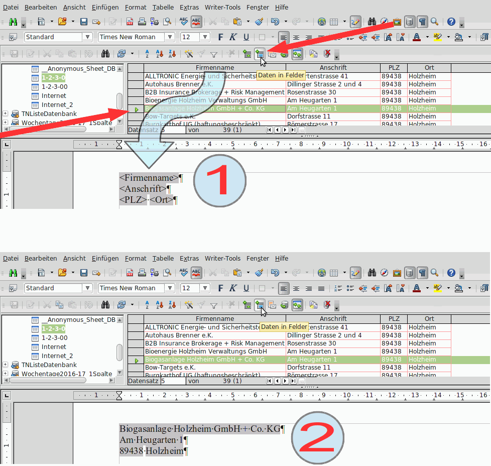

Schinken01 hat geschrieben: Mi, 03.05.2017 15:091. Es bleiben einfach die Felder ( <Vorname> <Name> ) stehen und werden nicht durch die hinterlegten Werte Bsp (Max Maier) ersetzt
und
2. kann ich dann natürlich auch nicht innerhalb der Datensätze "springen" bspw. von Max Maier zu Felix Müller
der Screenshot sollte für dich eine Anregung sein, die Vorgehensweise nachzuvollziehen...
  • In Bild 1 werden über die markierten Spaltenknöpfe Datenfelder insgesamt ins Textdokument hineingezogen. Die spitzen Klammern verdeutlichen die Platzhalter, die sich erst beim Druck in die wirklichen Inhalte materialisieren.
  • In Bild 1 und 2 wurde zunächst ein einzelner Datensatz im Datenbankexplorer angewählt (grüner Pfeil), dann über das Icon "Daten in Felder" gewählt: der betreffende Datensatz erscheint im Seriendokument.
Serienbriefe für Anfänger: siehe Beitrag nikkis.
Es empfiehlt sich, Serienbriefe zunächst in eine Datei "auszudrucken", um das Ergebnis der Zusammenführung von Texten und Datensätzen zu bewerten (und um Papier zu sparen).
